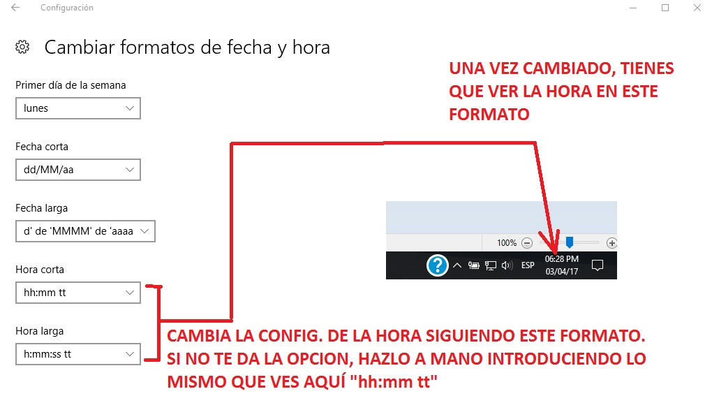

Sudé sin embargo para hacerlo funcionar. Por lo que leí, tiene que ver con la programación y configuración regional del pc. Explico: al estar en España, nuestra forma de leer horas y días/fechas es diferante a US. El programa me cogía el log, como a ti, pero no lo leía, porque no reconocía el formato de la hora. En resumen, tuve que configurar la configuración de hora y fecha a un estilo US para que el programa reconociera las líneas.
Hasta la tarde no podré revisarlo con más detalle, pero eso es poco más o menos cómo hacerlo funcionar. Y te aseguro que una vez reconfigurada fecha y hora funciona perfecto.

Una vez cambiada la configuración de la hora, el programa comenzó a funcionar bien.
Espero que te sirva...
Evidentemente, es un pantallazo de W10. Usa la pantalla de configuración de hora que corresponda con tu SO.

Por fin! había cometido un error con la fecha! ahora sí! Muchas gracias compañero
