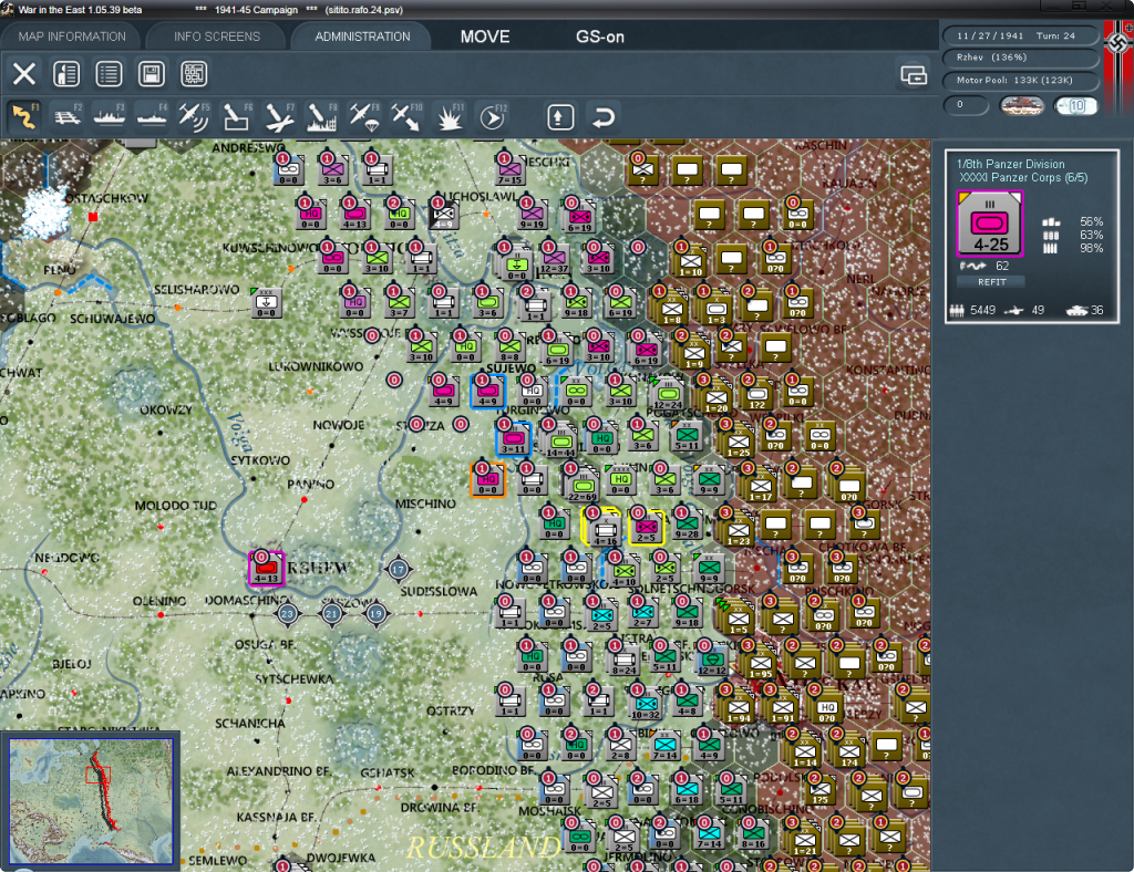

27-11-1941
El próximo turno empieza el drama. Las operaciones ofensivas de los últimos dos turnos han sido anecdóticas, ya que el random weather nos ha obsequiado con mucho barro. Poco que comentar la verdad. Espero un hostión de aupa. Así está el frente.

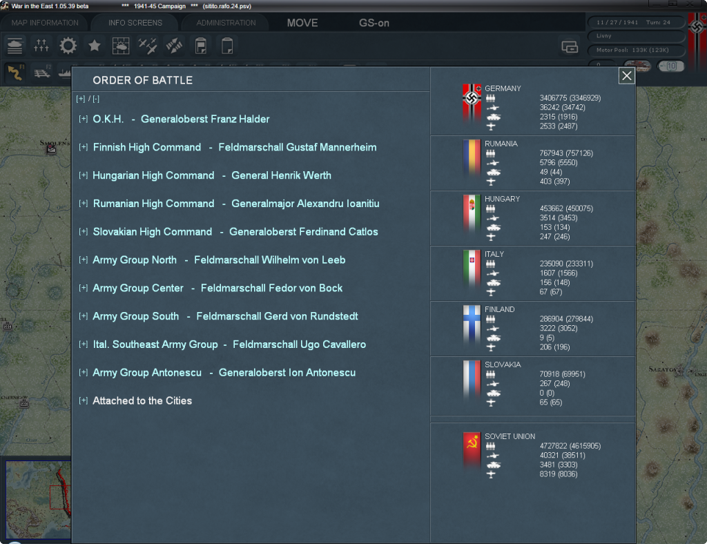

OOB
¡Dios, si estas con nosotros, múestralo!

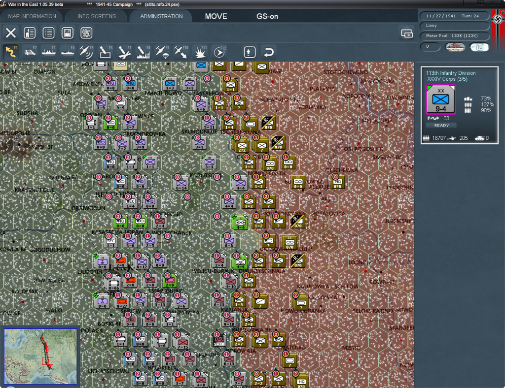

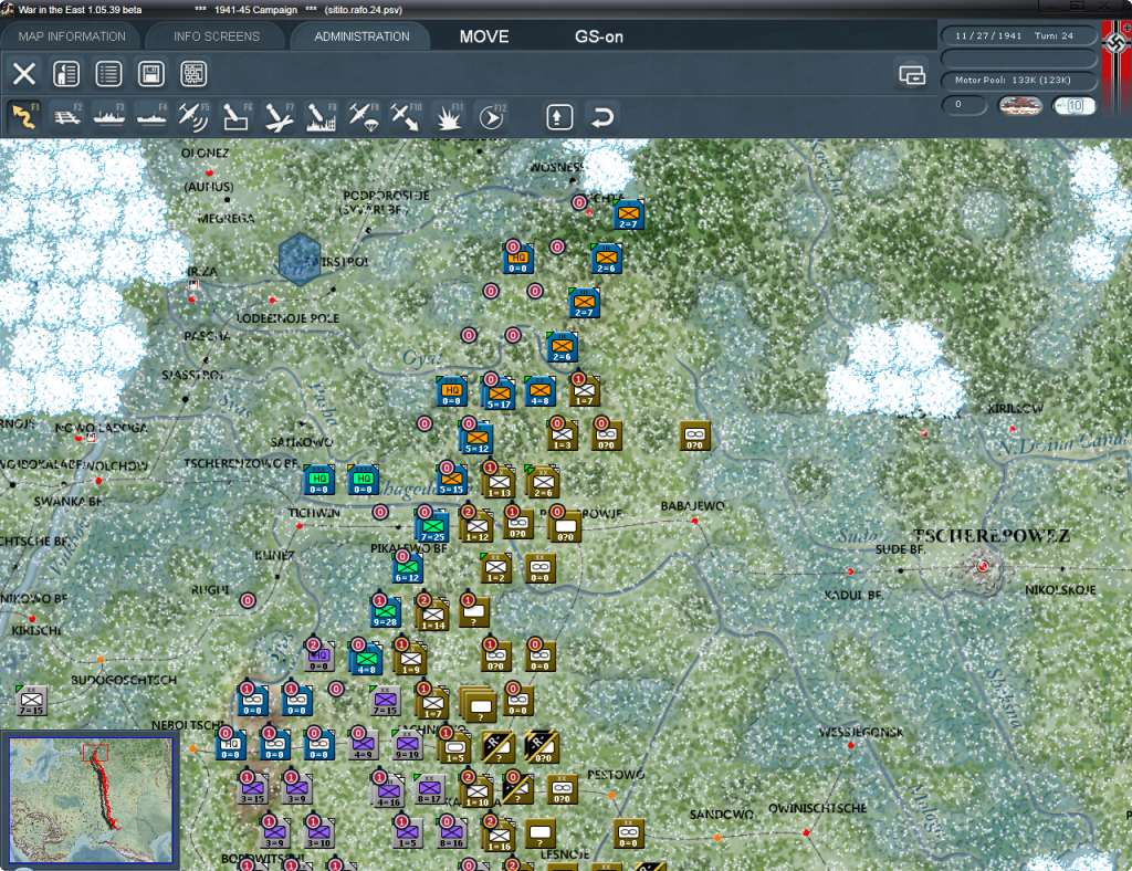

Re: De Barbarossa a Berlín. GC ’41 WITE
Uf... si el duro invierno empieza en breve, creo que las fortificaciones no seran suficientes.
Eso si, has sido muy previsor con esa pantalla de infanteria, ganaras algunos turnos de tiempo.

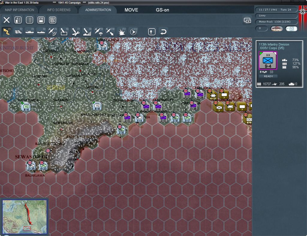

Veo que prefieres asegurar que en Crimea no te hagan ninguna jugarreta, no crees que el dispositivo es excesivo? El tamaño maximo de las unidades que el ruso puede desembarcar no son brigadas? Si es asi yo creo que los rumanos se apañan con poca ayuda.
Her Edipo:
Yo veo un sistema defensivo muy bien integrado y con la opción de ganar varios turnos cediendo tierra de nadie, si a eso sumamos que el ejército soviético con los palos que le has dado no puede estar muy entero, auguro un invierno "tranquilo"

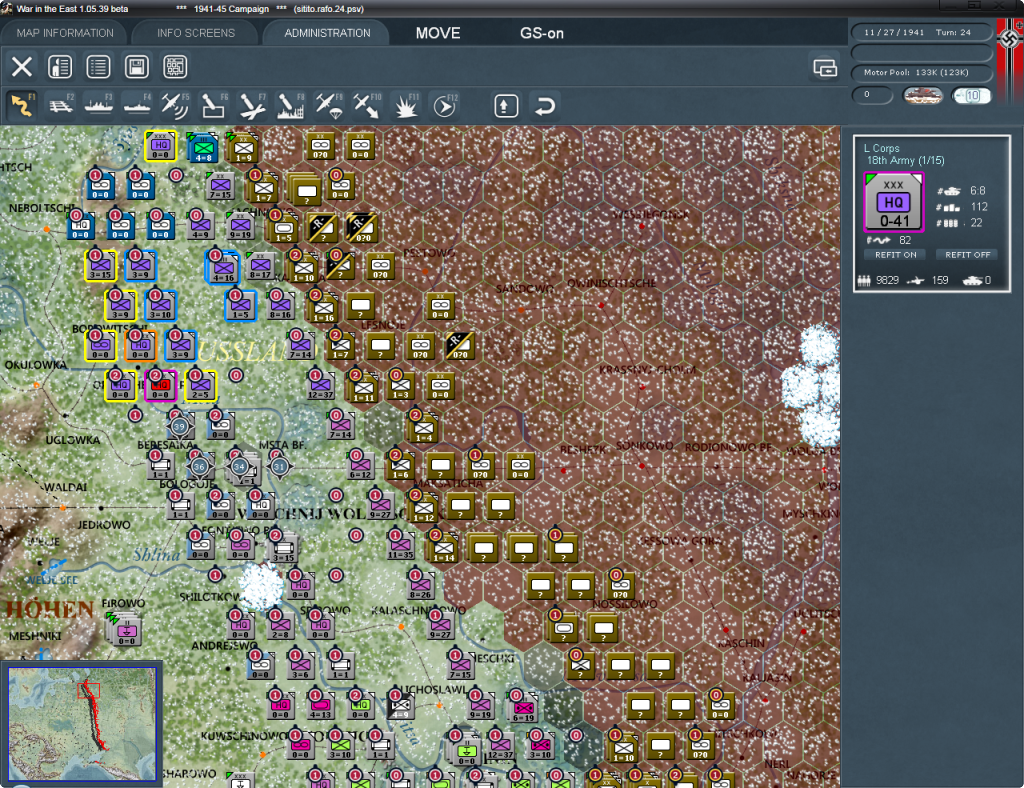

Herr Edipo, tengo que decir que esa defensa en dos escalones no me convence para nada, ya que en mi opinión sacrifica la primera linea y debilita la segunda.
Creo que separas las fuerzas y ya sabemos lo que decia "Gudi" respecto a separar fuerzas.
¿No seria mejor juntar todas las fuerzas en la segunda linea?
Ganrias tiempo porque el ruso tiene que avanzar y luego pegar, es muy dificil que el ruso avance y pegue en "deliverate" y mas en esta epoca, si quieres retrasarlo más, regimienta como me has hecho a mi y los inmolas en plan azteca.
Whizar, supongo que la idea del Feldmarschall sera retirar la pantalla de infanteria en cuanto llegue la ventista y asi ganar 1 turno mas, no creo que la mantenga en la posicion.
Lo primero de todo: veríamos mejor los mapas sin los efectos climatológicos.
Si el tiempo cambia, nos lo dices y ya está: te juro que te creeremos.
Y una nota importante: parece ser que en la última beta, las unidades no combatientes ya no sirven para mantener las trincheras. Dicen que era un bug. Ojo.
Respecto de Crimea: yo he hecho algunas pruebas y he desembarcado no solo brigadas, sino también divisiones de caballería y de infantería. Pero creo que los rumanos aguantarían, sobre todo porque hasta enero no llega allí el blizzard.
Tengo que estar de acuerdo con Whizar sobre tu despliegue: la primera línea será aplastada sin dificultades. Yo no tengo experiencia en blizzard como alemán, aunque la voy a adquirir pronto, me temo
; pero he jugado ya un invierno como ruso y me habría comido esa primera línea sin dificultades. Creo que un lento repliegue sería más prudente.

Más vale prevenir...dejo ese dispositivo no vaya a ser que....Lorenzo escribió:Respecto de Crimea: yo he hecho algunas pruebas y he desembarcado no solo brigadas, sino también divisiones de caballería y de infantería. Pero creo que los rumanos aguantarían, sobre todo porque hasta enero no llega allí el blizzard.
Herr Edipo:
En primer lugar, mostrarle todo el apoyo posible. Aquí estamos para lo que haga falta. Si hay que cavar se cava kamerad.
Con respecto al despliegue yo personalmente reforzaría algo más la primera línea al menos los primeros turnos, porque creo que los golpes rusos aún no serán tan fuertes después de la que le ha caído durante Barbarroja. En esos primeros turnos podría desgastarse los dientes, y luego con el tiempo ganado, ir replegándose poco a poco. Entonces sí podría ser más efectivo el despliegue actual. Pero claro, esa es sólo mi humilde opinión, que puede estar muy equivocada.
Me gusta esa defensa. Pena que no te acordaras de lo que con el ultimo parche los hq y las bases no previenen el decay vas a perder muchas fortis a 2 y yo habria hecho las zonas fortificadas para optimizar su efecto poniendolas en el centro de las tres lineas asi permiten crecer las fortis a 3.
