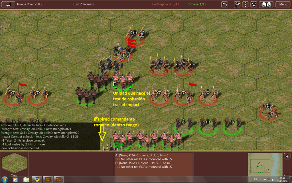

2- Lo de los bonus de los líderes: también me he colado antes. A ver, respecto a los bonos de los lideres en estos chequeos la cosa va asi:
- Chequeos de cohesión como consecuencia del combate:
+2 si en rango de un líder inspirado
+1 si en rango de otro tipo de líder
+1 si hay un líder (de cualquier tipo) adyacente
- Chequeos al final del turno para recuperar un nivel de cohesión
+2 si adyacente a un líder inspirado
+1 si adyacente a un lider de otro tipo.
A ver si ahora no me he colado mucho :wink:

Por cierto, incluyo está imagen para comentar lo del modificador del comandante al test de cohesión tras el combate. La unidad romana con la "F" pierde un impact combat, tras lo cual hace el test de cohesión,a la izquierda podemos ver los modificadores aplicados en el test, y no aparece el del comandante, que os he señalado abajo donde estaba (a menos de 8 hexágonos). Por tanto no coincide con lo que comenta Arsan (que por otro lado es lo que comentan las instrucciones) ¿Gran misterio? Si he visto ese modificador ante test de cohesión tras ataques de misiles.
