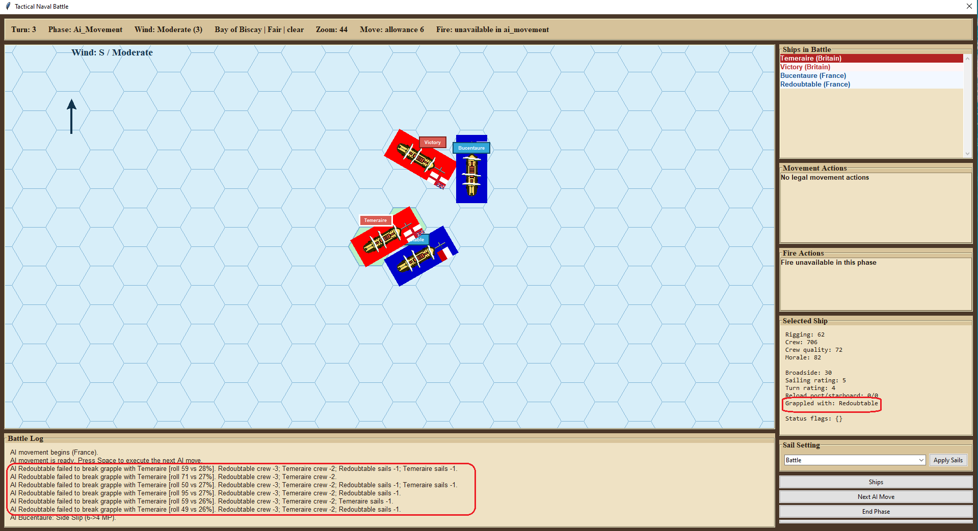

Trabajando el módulo táctico, unos detalles del abordaje
En la imagen el Temeraire en su fase de movimiento se han enganchado al Redoubtable, las condiciones para poder engancharse a otra nave es que la nave que mueve tenga 1MP (punto de movimiento) o 0 MP, si tiene más se supone que va demasiado rápida para poder lanzar los garfios, y además que la nave este borda con borda con la nave a abordar. El enganche no es automático, se tiene en cuenta la cantidad de vela desplegada. Una vez enganchadas las naves, en la activación del Redoubtable este intenta romper y alejarse, esto la IA lo decide en base a las probabilidades que tiene de ganar el abordaje, si estás no superan en un 20% las probabilidades de la nave enemiga intenta romper contacto.
El cálculo de ganar el abordaje tiene en cuenta número de tripulación, calidad, moral.
Por cada punto de movimiento que tenga la nave que intenta romper tendrá un intento, se puede ver en e log de abajo del pantallazo, 6 intentos ya que tiene al inicio de su activación 6 MP (viento de través, velas de batalla, viento moderado); en cada intento de romper hay perdidas tanto de tripulación como de vela, históricamente el solo contacto entre naves en el intento de una de abordar y de la otra de evitarlo ya daba lugar a perdidas, la velas y salían dañadas por el contacto entre ellas.

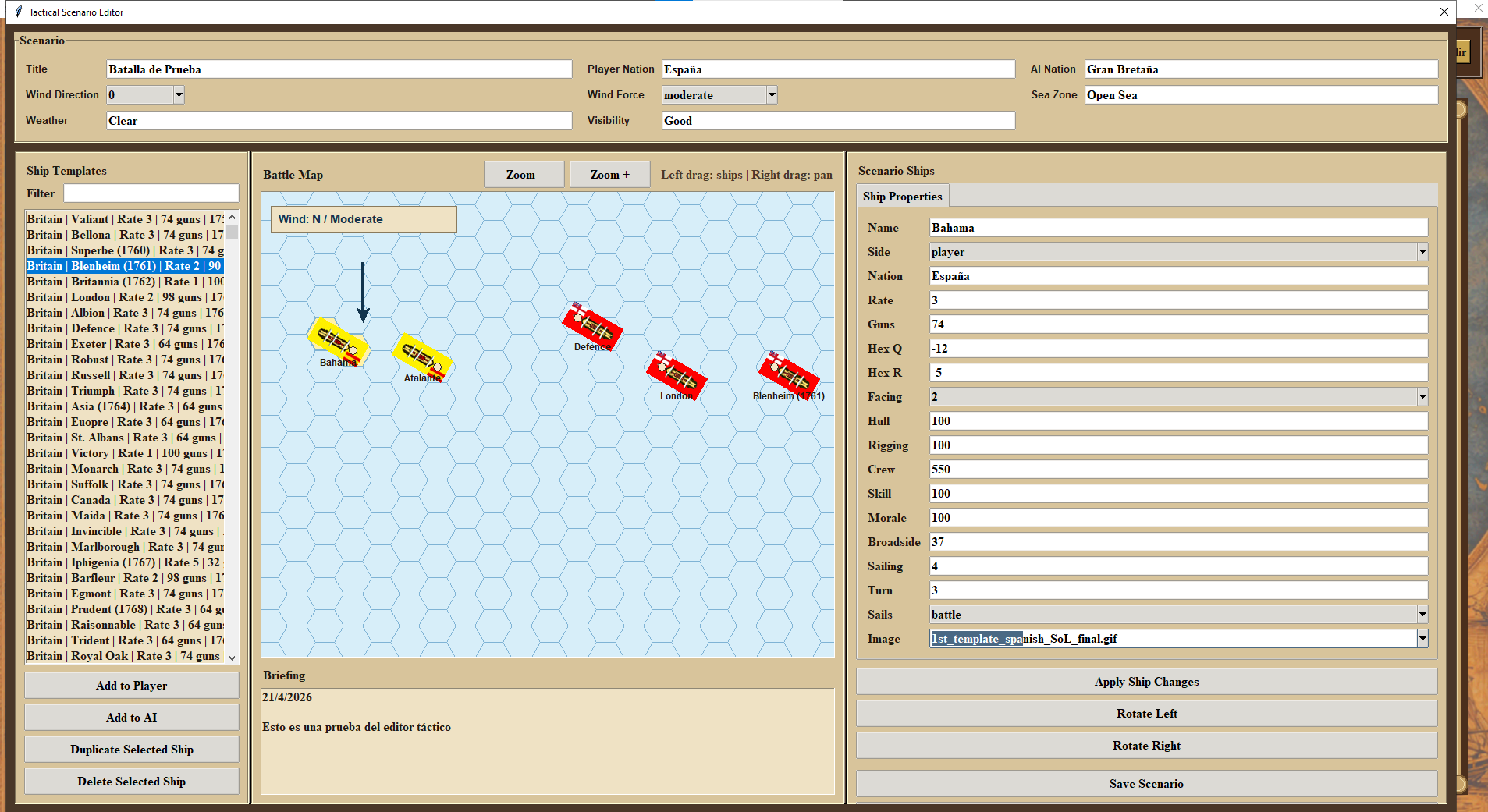

El editor táctico está funcionado. Para que el jugador se pueda hacer sus propios escenarios.
