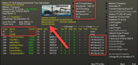

Ivanchuk escribió: 23 May 2023, 21:35 Sin embargo, pruebo a formar una TF de Fast Transport compuesta únicamente de DD y no me deja cargar nada.
¿Cuando le diste la orden a esa TF de cargar tropas/suministros le ordenaste también que zarpara hacia otra base o no le asignaste destino?
Porque si a esa TF le ordenas cargar tropas/suministros y no le das un destino, lo que hará esa TF en el cambio de turno será cargar y acto seguido descargar todo. Si quieres que la TF cargue pero no deseas que salga de puerto, le tienes que ordenar a la TF que no descargue (do not unload)
En la siguiente imagen ordeno a una TF en Truk que cargue tropas/suministros y que cuando termine navegue inmediatamente hacia Shortlands. Fuerzo el do not unload porque en este caso quiero que no descargue nada más llegar a destino.
Los destructores "normales" tienen muy poca capacidad de carga (75), así que en un único cambio de turno un destructor puede hacer perfectamente las operaciones de carga y descarga, máxime si está en un puerto decente. Al comenzar el nuevo turno verás que sus bodegas están vacías, pero no porque no hayan cargado nada sino que han cargado y descargado en un pispás sin tú darte cuenta.

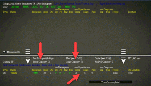

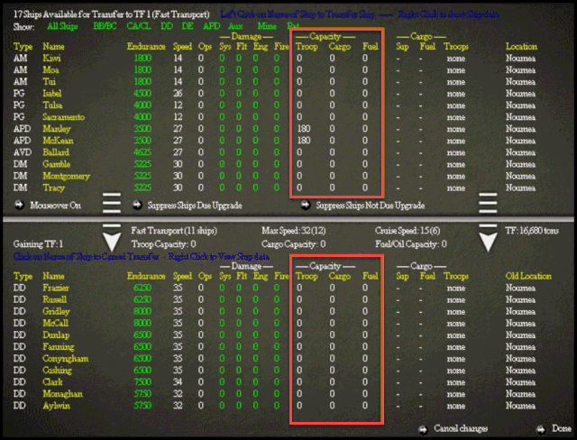

Me he instalado el WITP AE para hacer una demostración gráfica de lo que digo en mi mensaje anterior y acabo de descubrir que la TF no carga y descarga en el mismo cambio de turno. :mrgreen:
Pero ya sé lo que le pasa al compañero Ivanchuk. Su problema debe ser que juega con los come-hamburguesas (a quién se le ocurre) y por lo que veo sus DDs (no sé si en todas las clases) no tienen capacidad de carga de ningún tipo.
Cuando seleccionas los buques que van a componer la TF, en esa pantalla se indican las capacidades de carga de los buques (también accediendo a la pantalla individual de cada buque). Cuando pruebo a formar una TF Fast Transport con DDs de la US Navy esos valores salen a cero. Como ha comentado LordSpain, habrá que tirar de APDs y sólo para transportar tropas.
