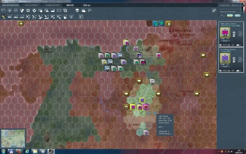

buenas, me he puesto con este juego en el escenario de leningrado y tengo un par de dudas de, imagino, n00b:
1-tengo hq's que sin ser atacados ni nada , en el siguiente turno me los pone o envía ciudades más atrás como riga, porque?
2-hay momentos en que no puedo avanzar y me salen todas las casillas rojas, imagino que por el tema del supply, aunque tengo los hq's a menos de 5 casillas de estas unidades, entonces a que puede ser debido?
gracias.

Maulet puedes colgar una imagen de la 2 pregunta, no lo veo claro el porque.

Sobre el punto 2: me parecen pocas casillas y las casillas en rojo es el límite imagino de suministro al cual puedo llegar?

Maulet los hexágonos rojo claro son los que puedes avanzar y los rojo oscuro son los que no porque no tienes suficientes puntos de movimiento como para llegar hasta alli, o puede que haya una unidad enemiga en ese hexágono, etc. Además, si juegas con movement FoW, el juego no te dejará ver todos los hexágonos a los que puedes llegar, y tendrás que ir avanzando poco a poco.

Maulet mira lo que te dice superfalco que tiene que ser lo que te pasa. Los colores no te indican los suminitros, si no si el terreo es tuyo o del contrario (o está pendiente de serlo). Date cuenta que los costes de los puntos de movimiento cambian según muchos factores, zoc,s enemigas, cruzar rio, la moral de tus unidades...
Igual te ayuda jugar sin niebla de guerra para el moviemiento hasta que te hagas al tema (a mi personalmente no me gusta nada el fow movement).

ok, de todas maneras imagino (me está pasando) que esos hex sean míos o no también influye en la ruta de suministro, no? porque he visto que sobre el turno 8 a 10 de este escenario, me empieza a escasear el supply y si miro estos hexes están ocupados de nuevo por el enemigo en la retaguardia, con lo que imagino que no me debe llegar nada.
Como hago para cubrir la ruta? voy dejando unidades para que el enemigo no vuelva a ocuparlos?
