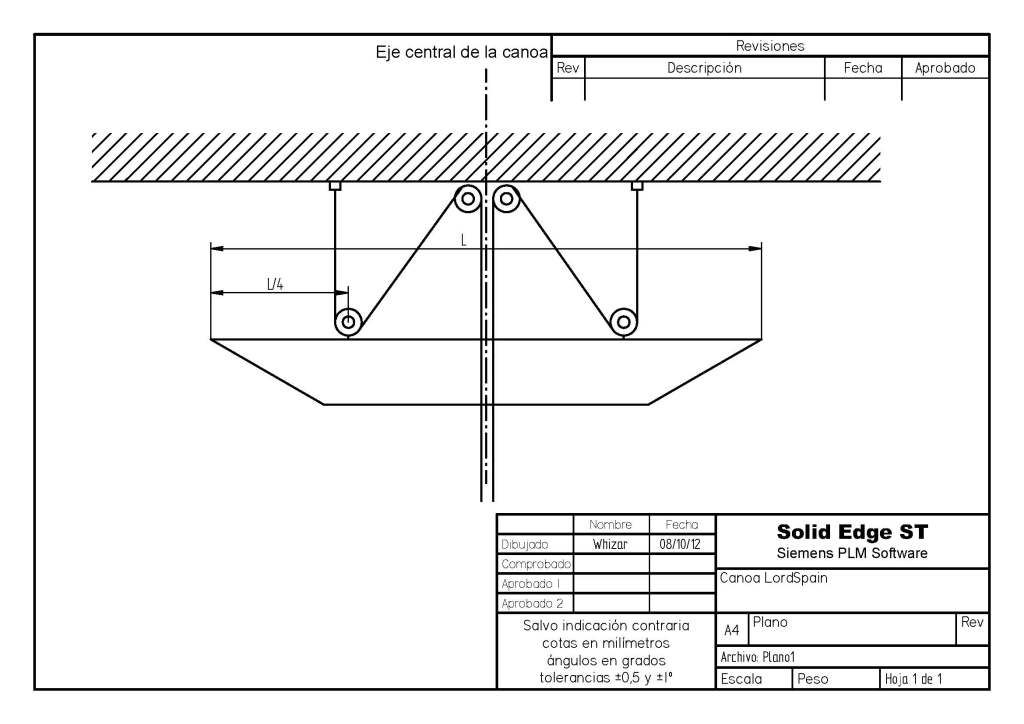

1 - Yo juntaría más las poleas que están en el techo, pero que no formen un ángulo mayor que 45º, para mantener la distribución del peso.
2 - Los puntos fijos puedes ponerlos un poco más afuera.
3 - Recuerda que no haría falta que pongas poleas en el Kayak (reducirías costos) sino simples mosquetones.
4 - Podrías poner algún tipo de aro justo en el medio, en el techo, para que las dos sogas se unan y tirar de ellas conjuntamente, pero más que nada por comodidad.
Suerte y Saludos

LordSpain escribió: Creo que el más barato y rápido por ahora viene siendo este sistema. ¿El montaje que mencionan es aplicado de esta forma? Ancladas poleas a los bordes del kayak, pasando la cuerda entre un punto fijo en el techo y otra polea fija en el techo. Se repite lo mismo por el otro lado. ¿De esta forma reduzco el peso a la hora de subirlo? ¿Da igual la distancia de las poleas en el techo o hay alguna distribución que ayude a facilitar la carga/descarga del kayak? Verdaderamente estoy emocionado, porque es lo último que me falta para poder utilizar el kayak sin problema alguno. Ya tengo todo el resto de la logística listo.
Hola Lord, yo si pudiera ser acercaría al centro la polea de la canoa, aproximadamente a donde has dibujado la polea del techo y las poleas del techo las juntaría en el centro para que tires de las dos cuerdas juntas y verticalmente hacía abajo. Adjunto plano que espero que te sirva de ayuda. Como dice Nadia puedes sustituir las poleas por mosquetones, la cuerda va a circular más o menos igual debido a que el peso que vas a elevar es más bien escaso, además como no va a ser un uso intensivo la cuerda no se va a recalentar. y puede que así te ahorres un dinero (me puedes girar un 10% del ahorro a mi y otro 10% a Nadia)
Si quieres más detalles, me lo dices sin problemas.

A bueno, aquí tenemos un profesional, :aplauso:
Mensajes: 16177
Re: ¿Algún ingeniero/a o entendido/a en poleas? Necesito ayu
Muchas gracias, estupendo plano proyectado. Más claro el agua !! :babas: Además, dedicado en exclusiva. Qué nivel !!

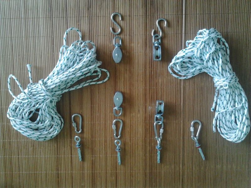

Y por cierto, ya tengo las piezas y la cuerda, a falta de hacer los agujeros en el techo !! :Ok:
