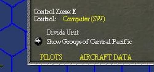

Partida stock de correo. Campaña completa. A partir de Noviembre del 44 todas las unidades aéreas que llegan lo hacen de forma curiosa: Todas las flechitas que sirven para su gestión vienen borradas. Lo único que me ha funcionado ha sido embarcarlas (cuando es posible) e intentar desembarcarlas en algun puerto con unidades similares (en tipo ó clase) y a partir de ahí gestionarlas usando las flechas de "todas". El problema es que cada turno toman la orden original (escolta, bombardeo naval, etc), con lo cual en cada turno hay que chequear su status. ¿Alguna idea para solucionarlo?

Tu problema es tan sencillo como que el mando de esas unidades lo tiene la IA, pica donde pone computer(SW), cambiara el mando al jugador y se te activaran todas la opciones.
Re: Curioso bug
Tienes razón. Es curioso, porque nunca cedí unidades a la ia, o eso creo yo.
