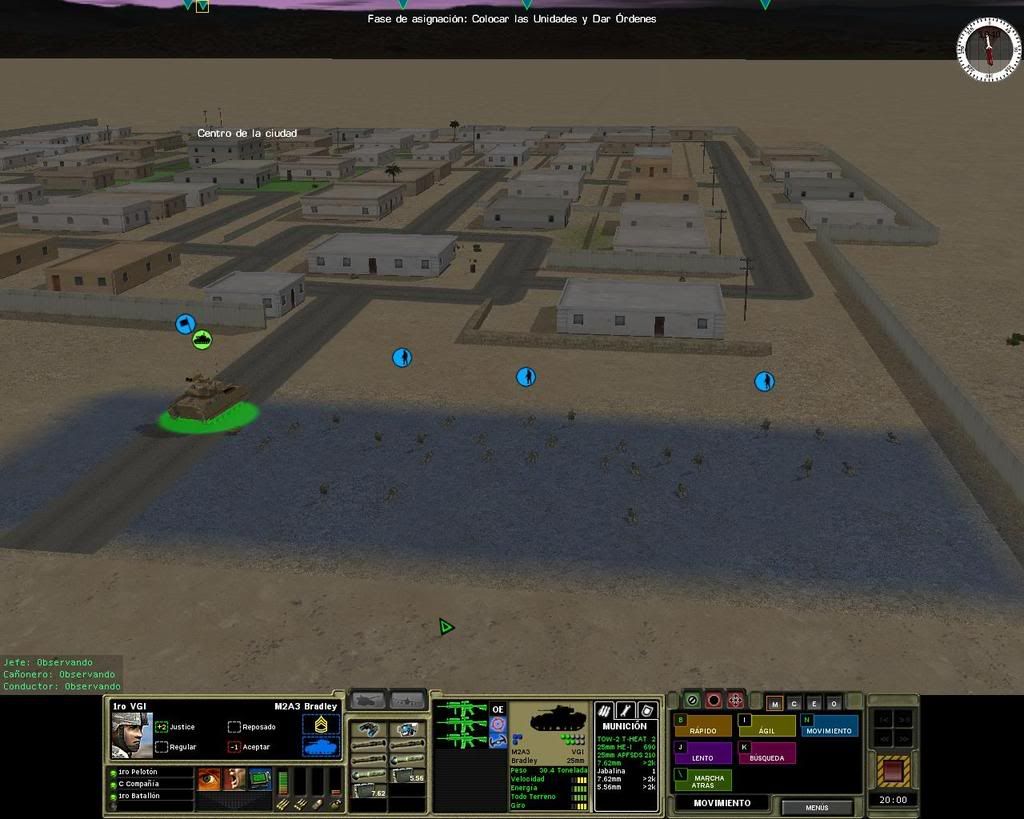

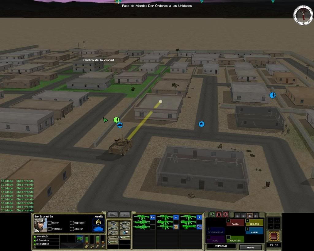

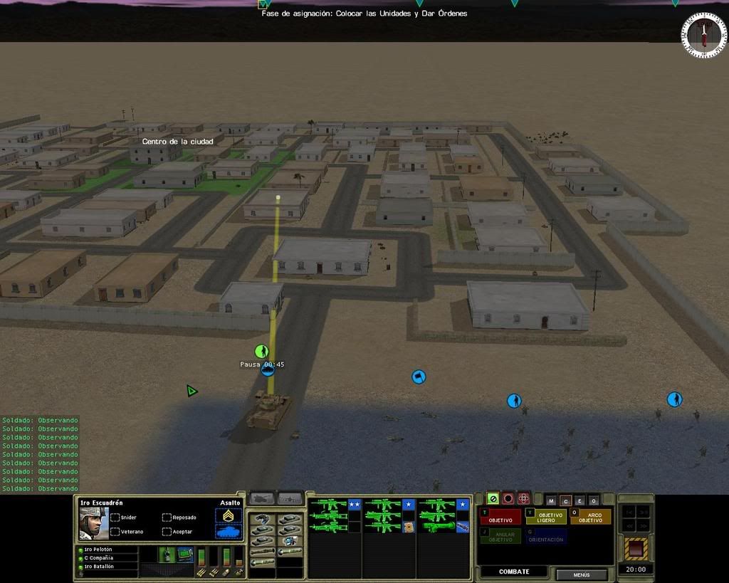

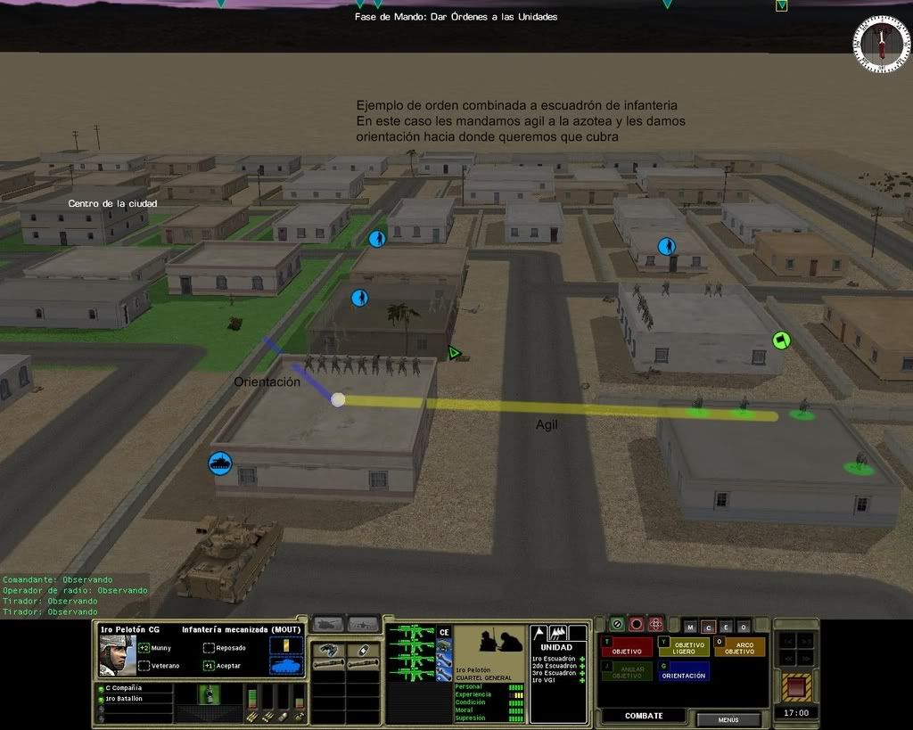

Bien, como he apuntado en el hilo de mi AAR del CMSF que estoy haciendo abro este hilo para explicar lo que son las ordenes encadenadas y combinadas de movimiento/fuego en el CMSF.

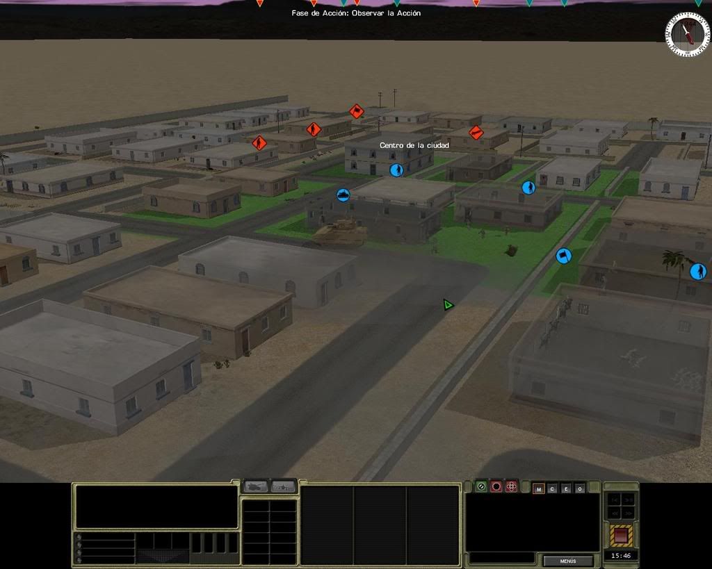

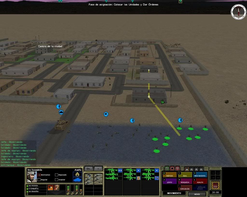

Vamos con las imagenes (creo que son suficientemente claras estas iniciales):

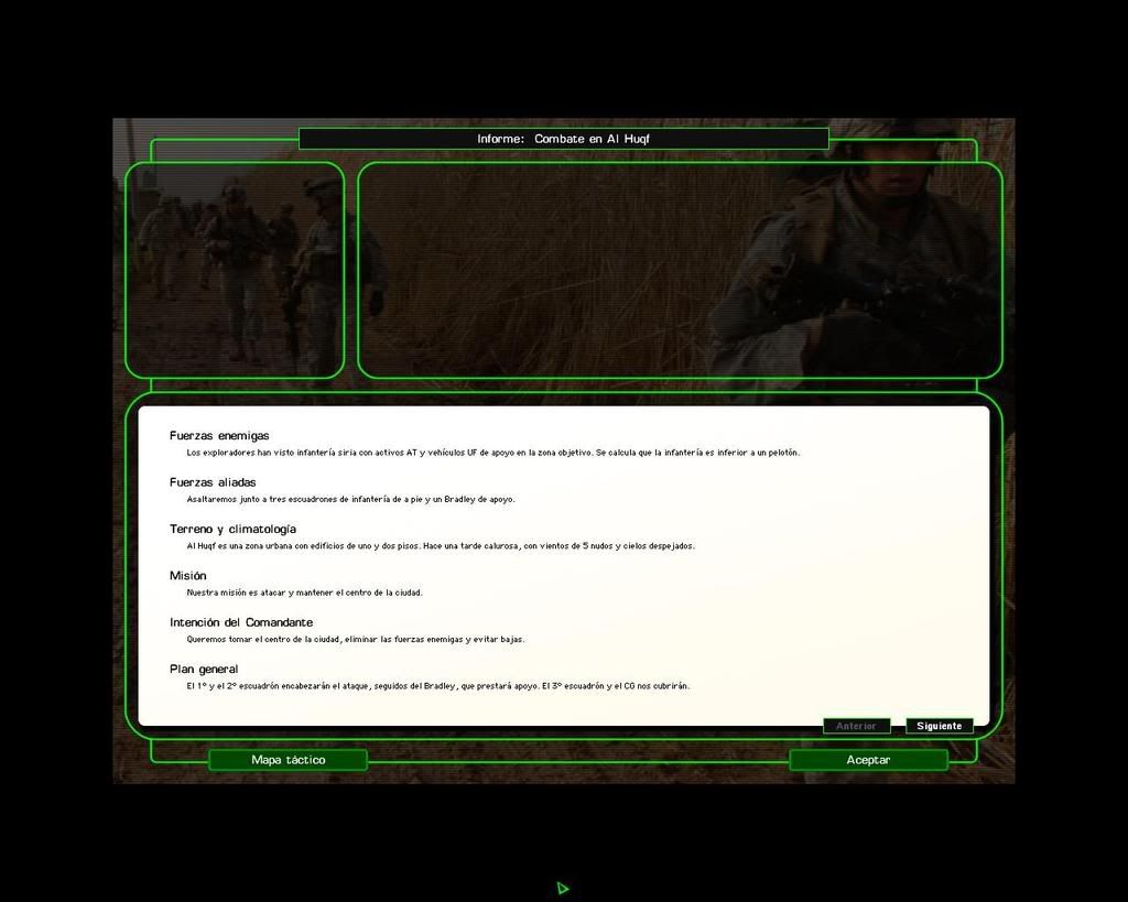

Tenemos 3 Escuadrones de Asalto, un HQ y un Bradley.
Para lo que queremos hacer montamos un escuadrón de infanteria en el Bradley en vez del HQ.

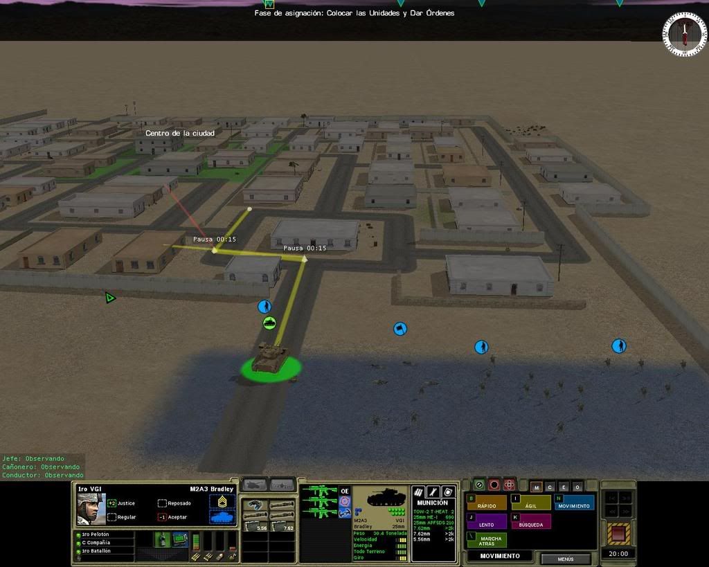

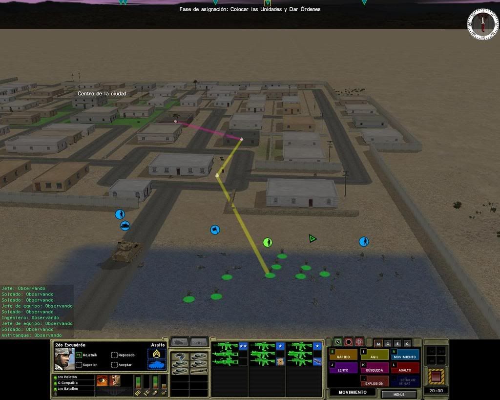

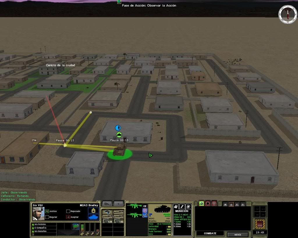

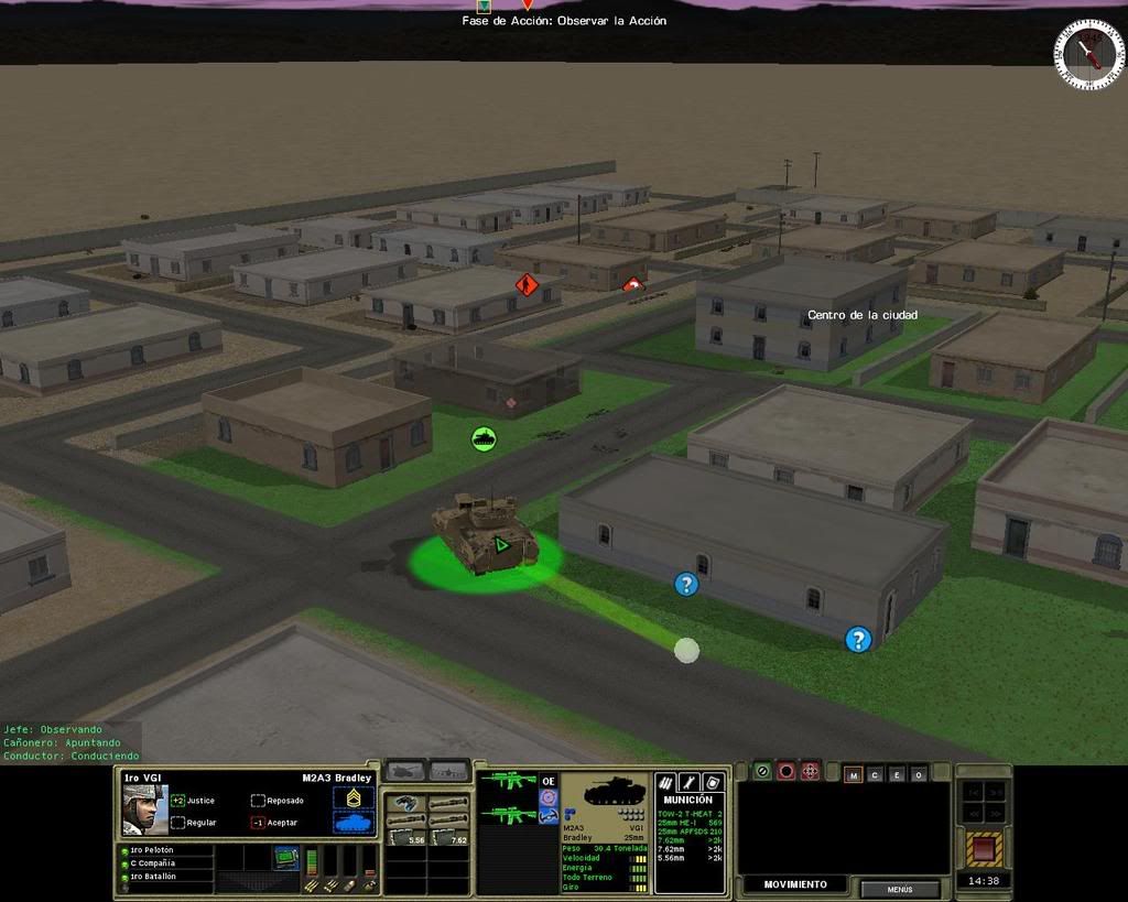

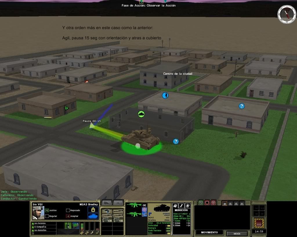

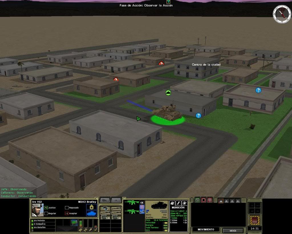

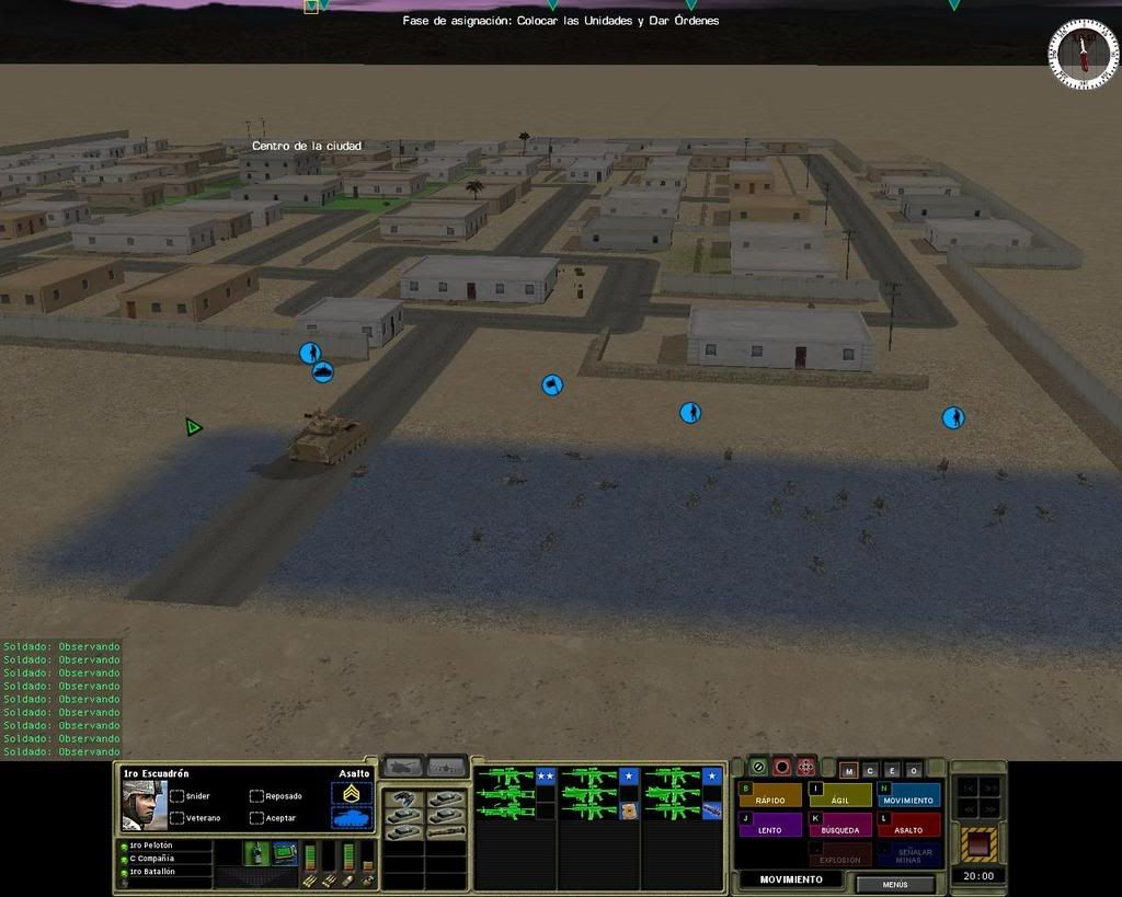

Esta es una orden encadenada (hasta ahora nada nuevo): Agil/Agil/Asalto
Las posibilidades de ordenes son amplisimas encadenándolas y combinándolas.

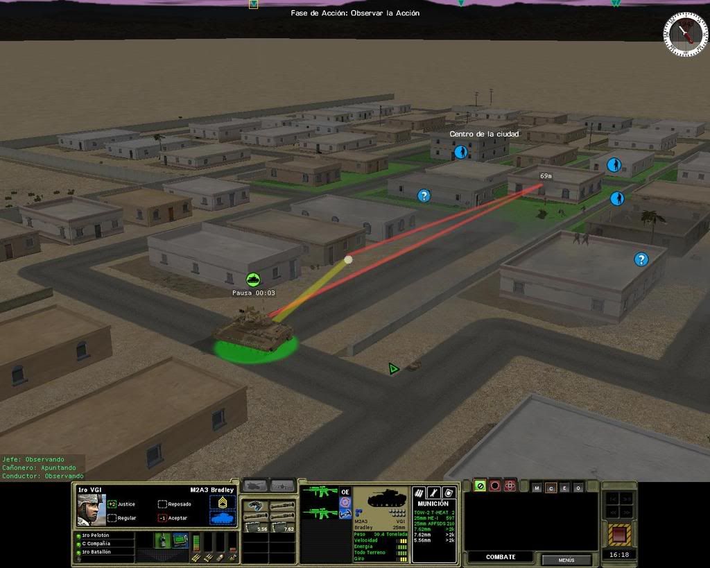

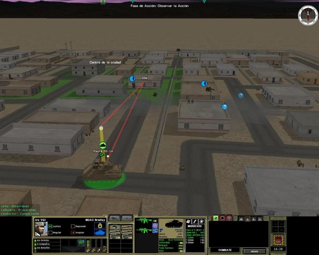

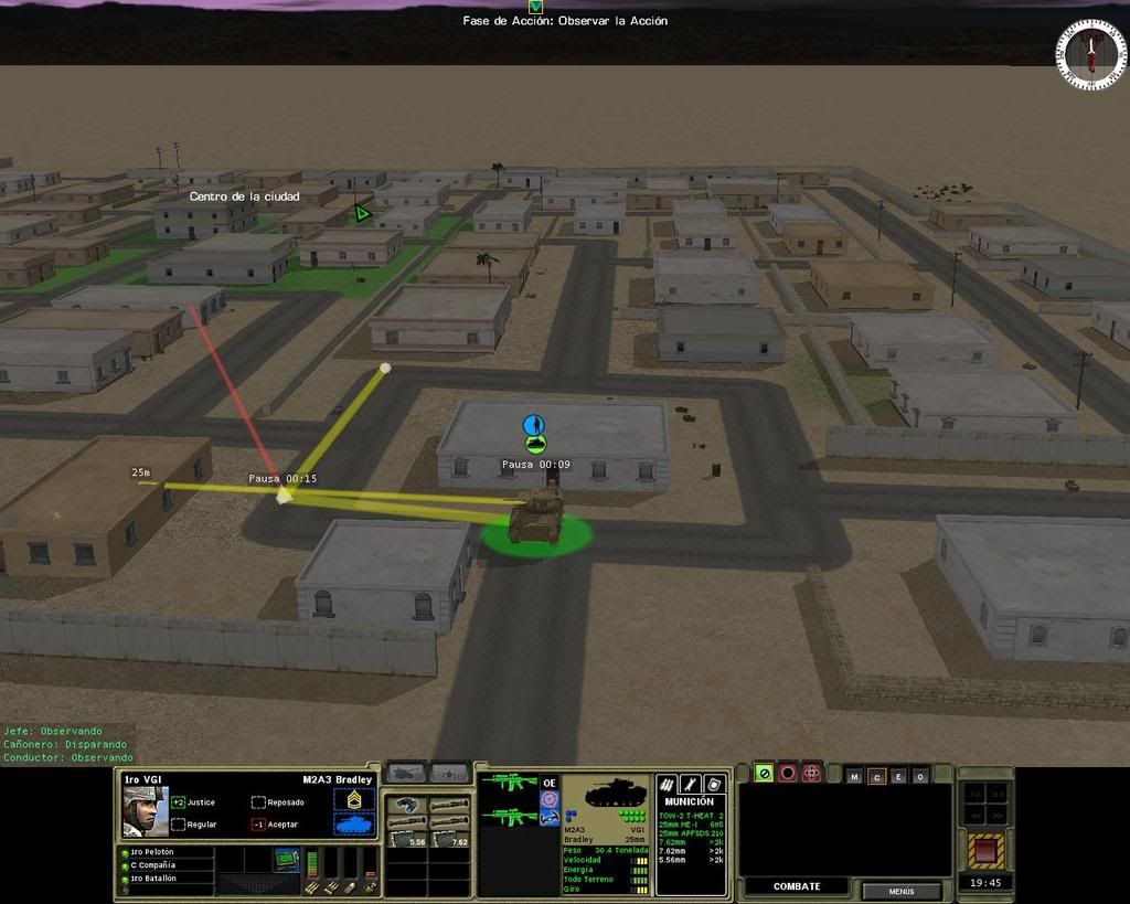

Para hacer una orden de fuego en un punto de la ruta hay que clickar sobre el vertice o punto y seleccionar la orden de fuego, orientación o humo.
Por lo que he visto el humo se da al inicio y al final de toda la secuencia de ordenes.
El minimo tiempo en pausa son 15 segundos.
Para dar ordenes de fuego hay que tener LoS de inicio a lo que queremos disparar.

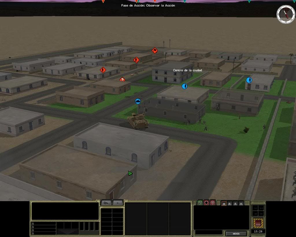

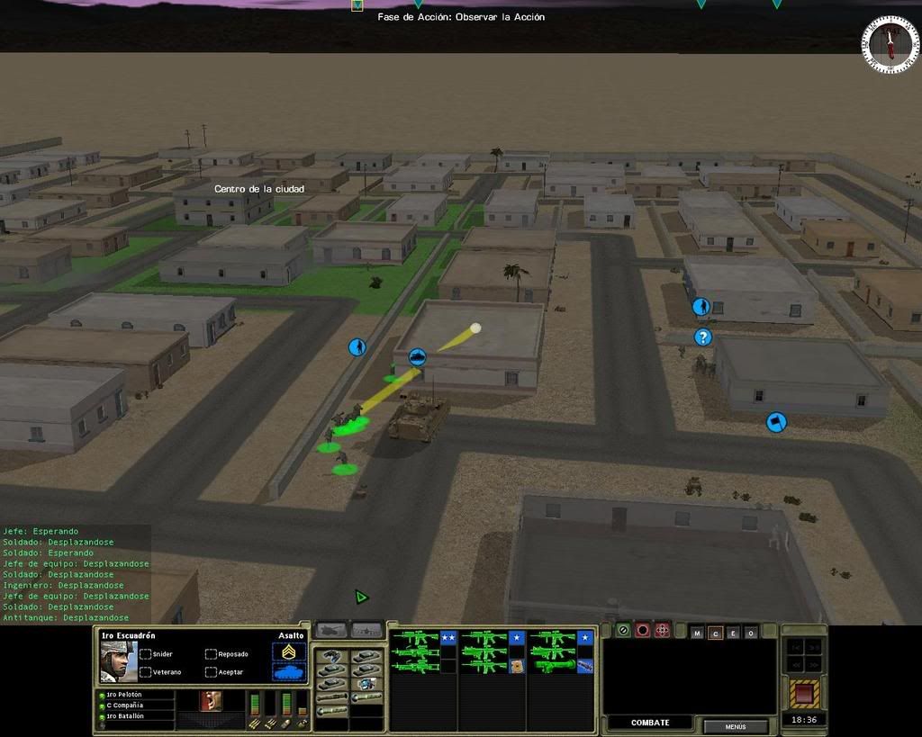

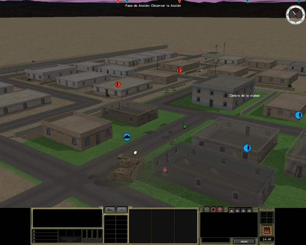

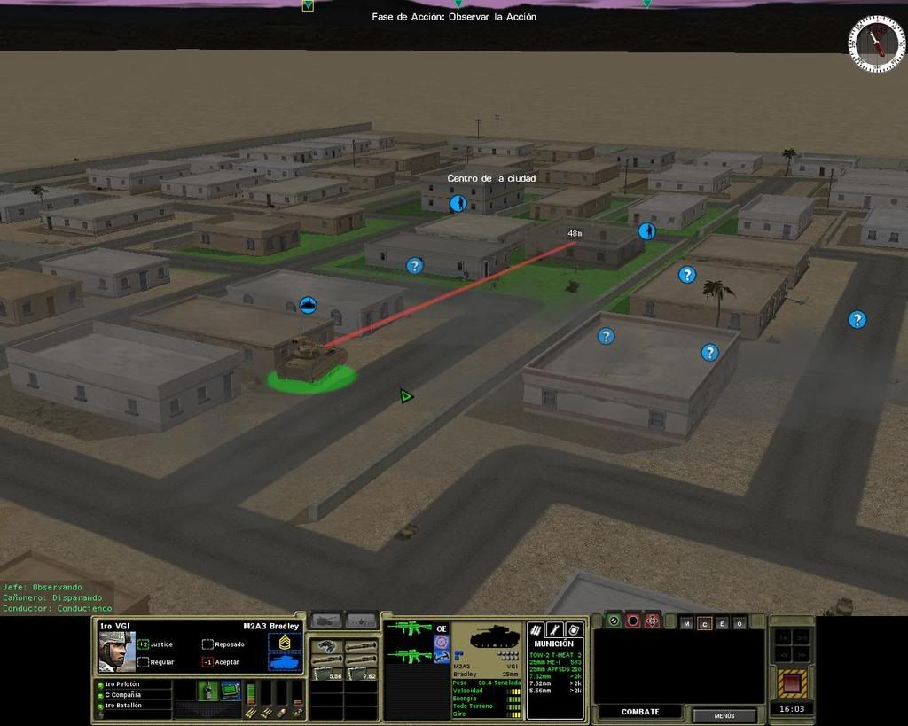

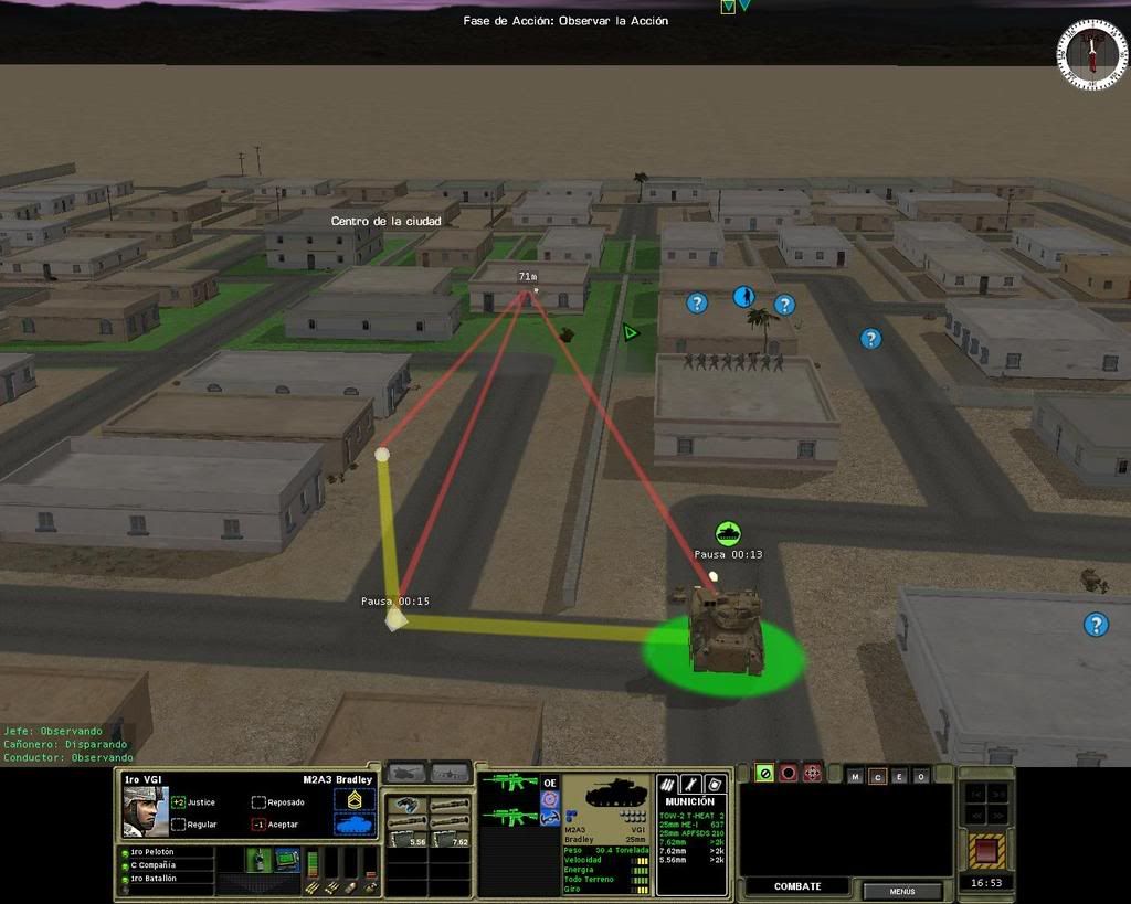

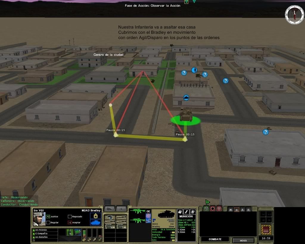

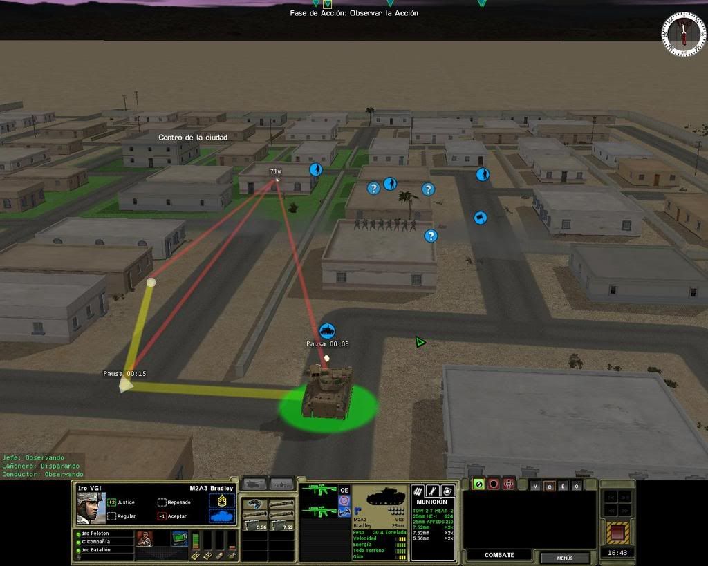

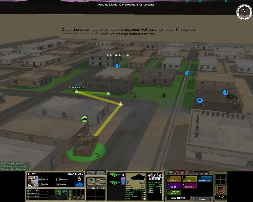

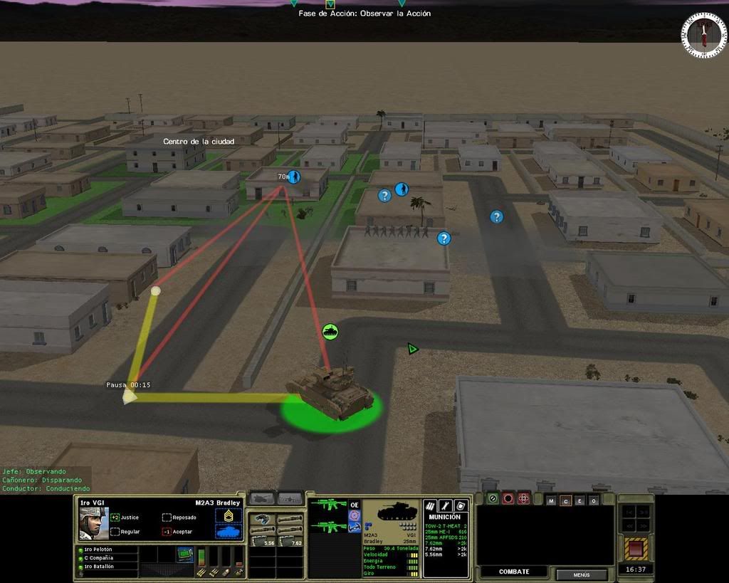

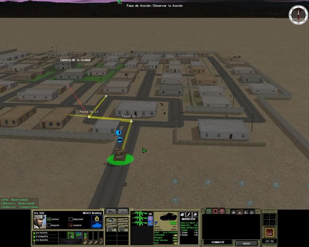

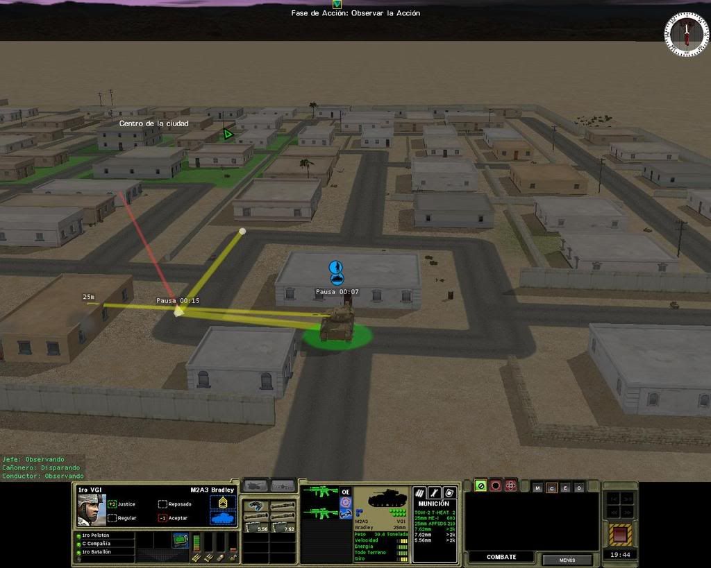

Orden encadenada y combinada de movimiento fuego:
Explicación:

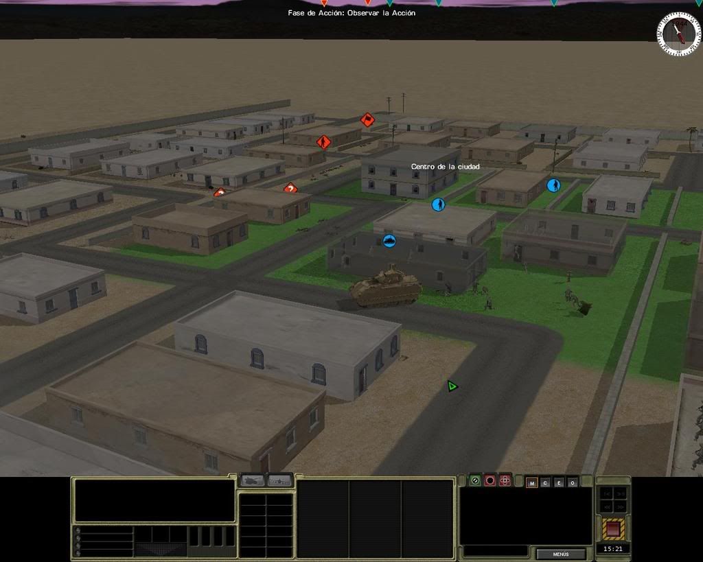

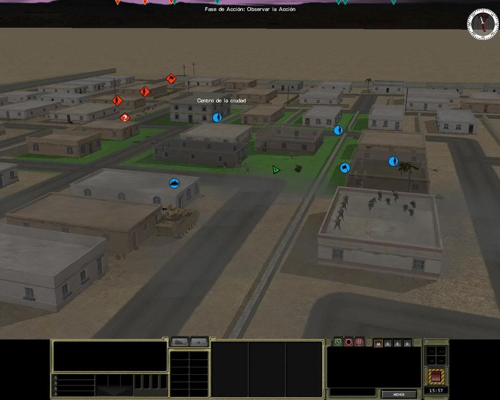

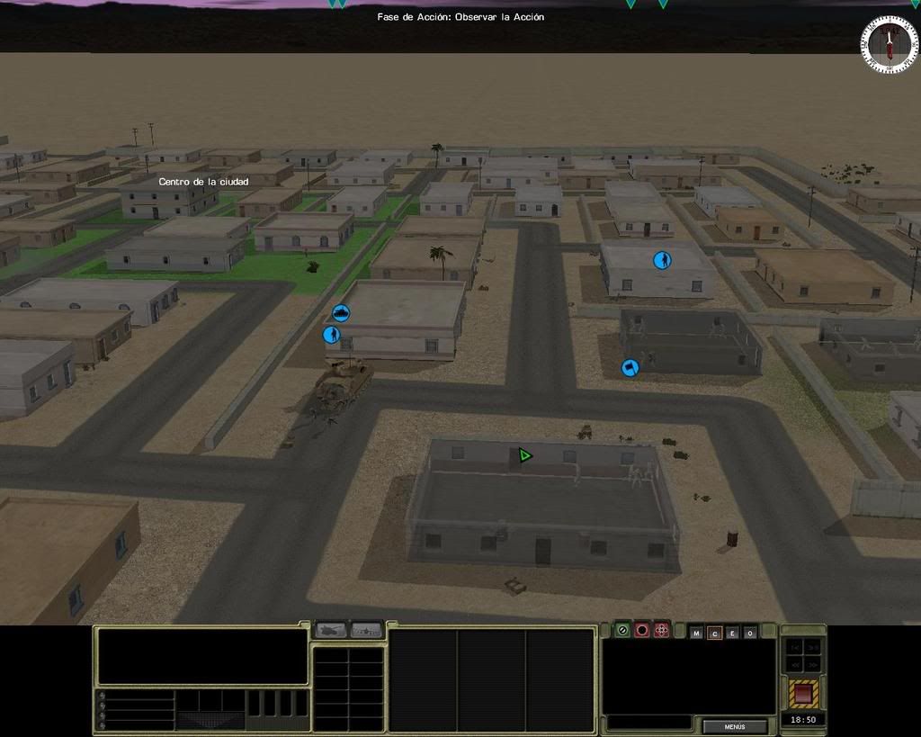

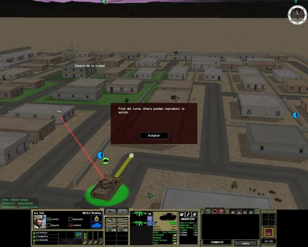

Ahora veamos el turno:

Hay mas combinaciones posibles.
Prueba a poner distintas orientaciones de cover arc en cada waypoint. Asi tu torreta va girando hacia diferentes orientaciones según avanzas . Esto es importante, ya que todos los vehículos blindados tienen dificultades de adquisición de blancos a menos que estén con la torre encarando la posible amenaza. Si llegas a un cruce con dos vehículos y cada uno enfoca a derecha e izq, aguanta 15 segundos (sin gira el vehículo en si) esa avenida quedara razonablamente cubierta.

En el caso concreto de los avances trataba de buscar supresión en los objetivos y cobertura de las tropas mientras avanzaban, asaltaban.
Sobre combinaciones como bien dice Iosef, son multiples y hacen el juego, aunque sea por turnos, superagil y muy adictivo.
