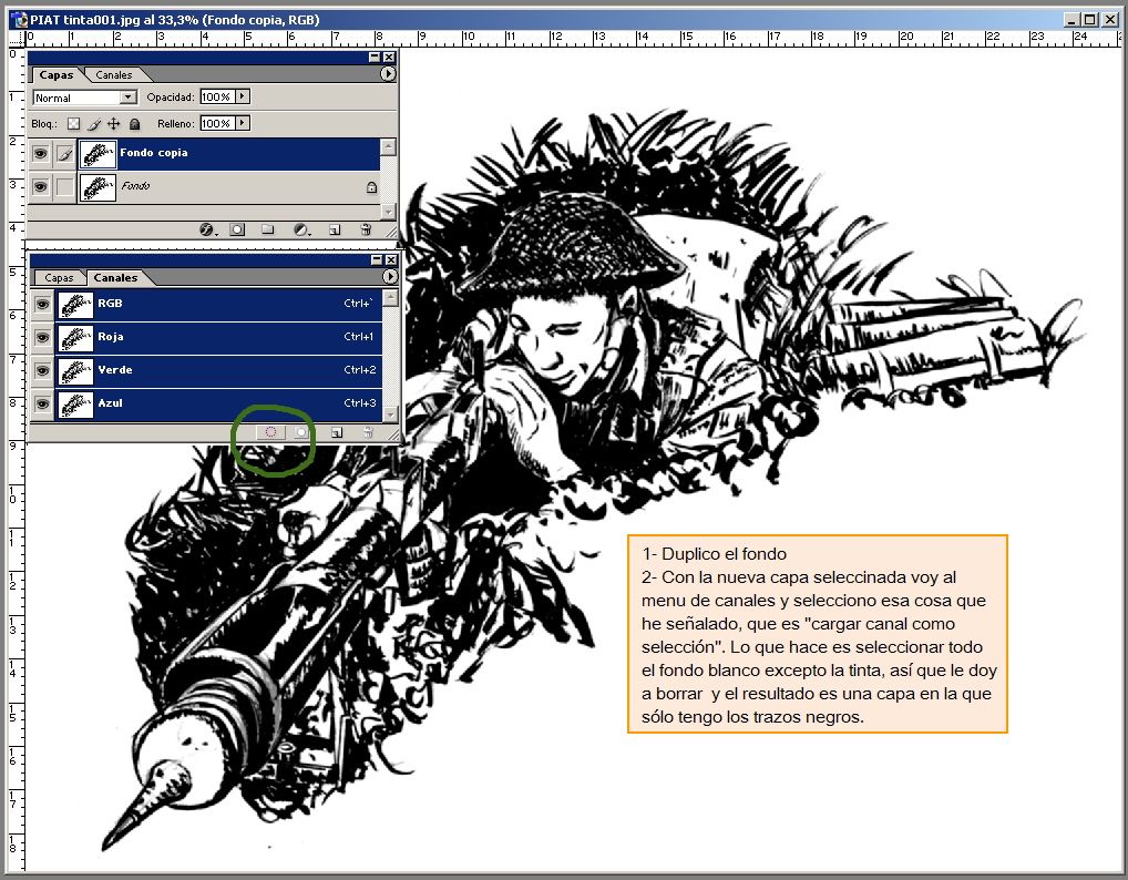

Colorear dibujos con tintas planas. De aquella manera, aviso
Adelscott
Mensajes: 3128
Mensaje por Adelscott »

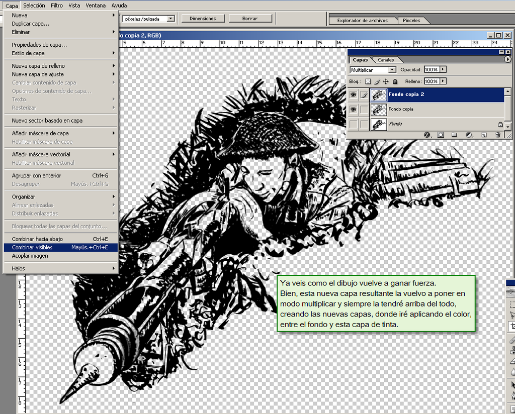

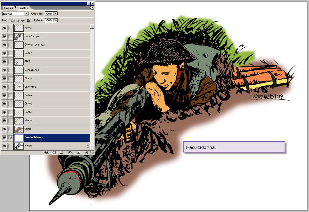

Muy chulo Adel!
Me recuerdan los tebeos aquellos de Azanas Belicas :Ok:
No conocia el boton ese de los canales, muy bueno!

lo ves? ya he aprendido algo nuevo como lo del canal... :Ok: :Ok: :Ok: Genial Adel, muchas gracias.. :aplauso:

:aplauso: .Muy didáctico. Interesante la opción de los canales...será cuestión de hacer experimentos con ella. Algún día alguien podría explicar lo de los modos de capa, si tiene tiempo y ganas. Yo reconozco que no se distinguir su uso, y lo que he leido por ahí no es especialmente didáctico.

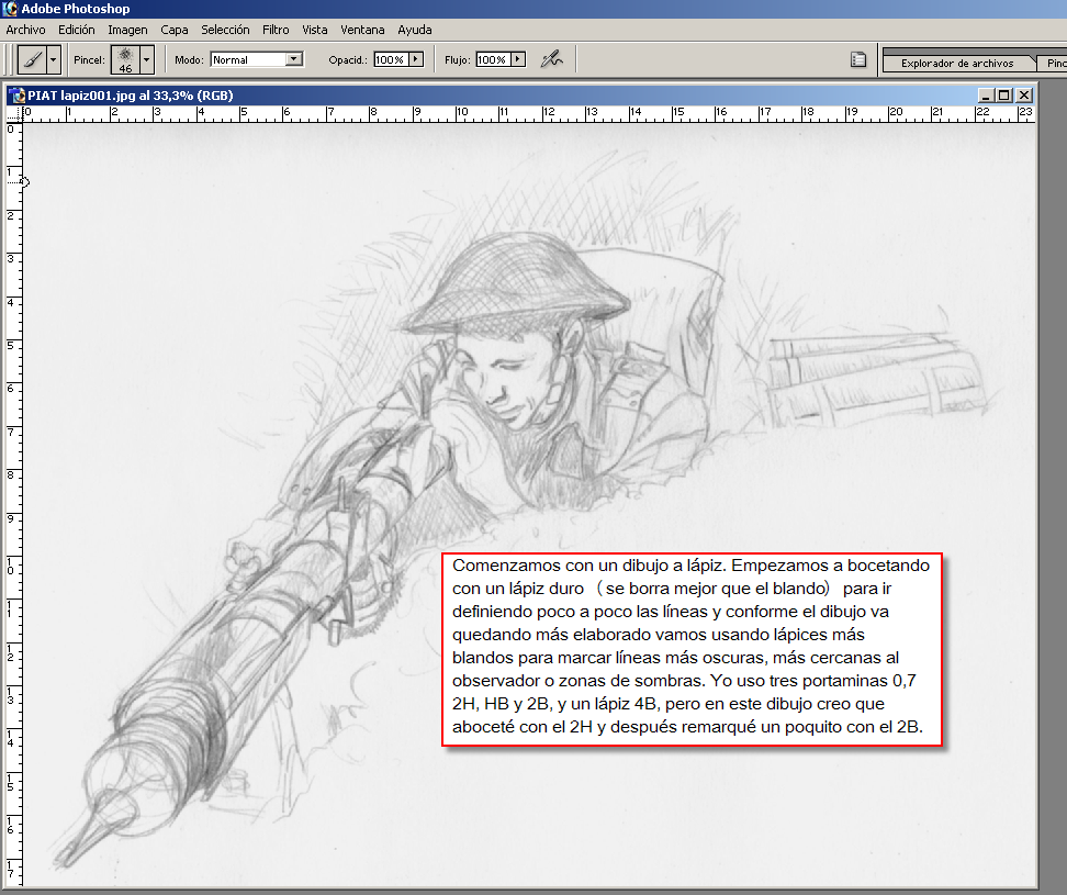

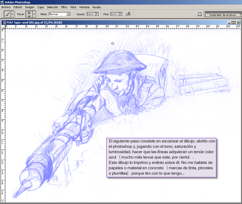

Bue, me hice con algunos lápices de distinta dureza, me compré también un 0.4 para entintar, y algo he entintado, aunque tengo problemillas con el trazo... Después de terminar mi mediocre dibujo, al irlo a escanearlo a casa de un amigo he tenido problemillas y no me sale ni la mitad de lo que dibujé. Voy a seguir intentando a ver que sale y cuando consiga algo lo pongo a ver que consejos me dais. Eso sí, aviso de antemano de la cuitre calidad del dibujo y de mis dotes artísticas mediocres :roll:

Aquí, y en casi todo, el tema es insistir una y otra vez. Yo después de ver lo que hace la peña (en el link que le he puesto a Rommel) me he propuesto dibujar todos los días un rato. Tu cuelga lo que sea que aquí estamos todos aprendiendo :Ok:

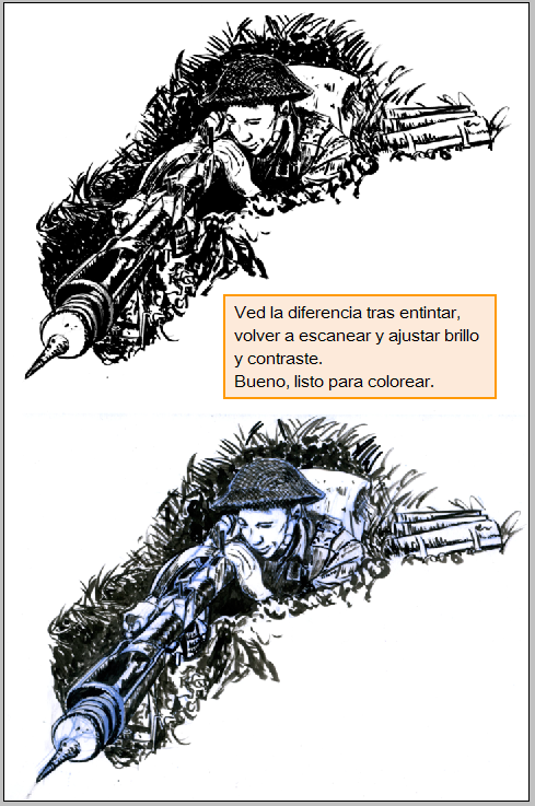

Pues que muchos de los trazos a lápiz de sombreados o líneas del dibujo se pierden, supongo que se podrá ajustar la definición del escáner, el problema es que tengo que hacerlo en casa de otros y tengo complicado eso de trastearlo agusto.

Para que se noten más todos los trazos sube el contraste y baja el brillo hasta que te queden como tú quieras.
Con respecto al otro tutorial, es algo que tengo pendiente y en lo que ya estoy, pero tengo que sacar bastantes capturas, así que poco a poco. De todos modos es un método que yo utilizo para dibujos a lápiz. El secreto esta en currarse el lápiz, cuanto mejor este, mejor queda luego el color. Estoy en ello :Ok:
