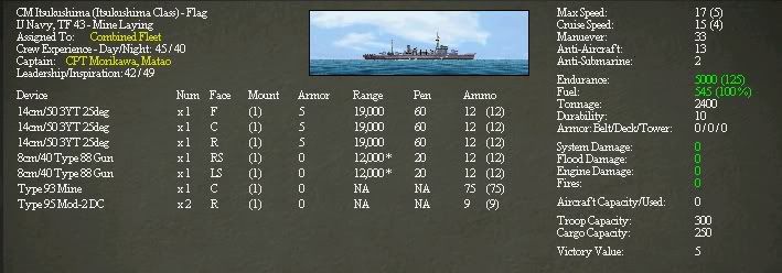

fremen escribió: ¿me quieres decir con 0 minas en el pool y 110 al mes como se puede minar siquiera un archipiélago? Espero tu respuesta. :wink:
¿Me quieres decir que como maximo por dia y en un solo lugar del pacifico, el jugador japones puede ordenar a 1 ML que salga y tire 4 minas ??? ...... ES INDIGNANTE. :W00t:

Pues que fabricar 110 minas al mes equivale a fabricar unas 25 minas a la semana, o entre 3 y 4 minas diarias.
Si tuvieramos 0 minas en el Pool y prisa por minar por ejemplo Truk. Al principio de cada turno, nos aparecerian 3 o 4 minas en el pool y podriamos despachar cada mañana un ML para tirar esas 3 o 4 minas junto a la bocana del puerto, y esa seria toda la capacidad de minado de japon en todo el pacifico!!!
Imagino mentalmente esa imagen, y me parece estar viendo un sketch de los Monty python

De que le sirve al japones tener 30 o 40 buques como este, capaz de lanzar 75 minas cada dia si tu industria solo es capaz de producir 3 o 4 cada dia? es RIDICULO
Este buque deberia esperar 21 dias en puerto oxidandose a que se fabriquen las 75 minas necesarias para salir y en 1 dia desplegarlas, y el resto de minadores de la flota japonesa se pueden reconvertir a yates de recreo.
