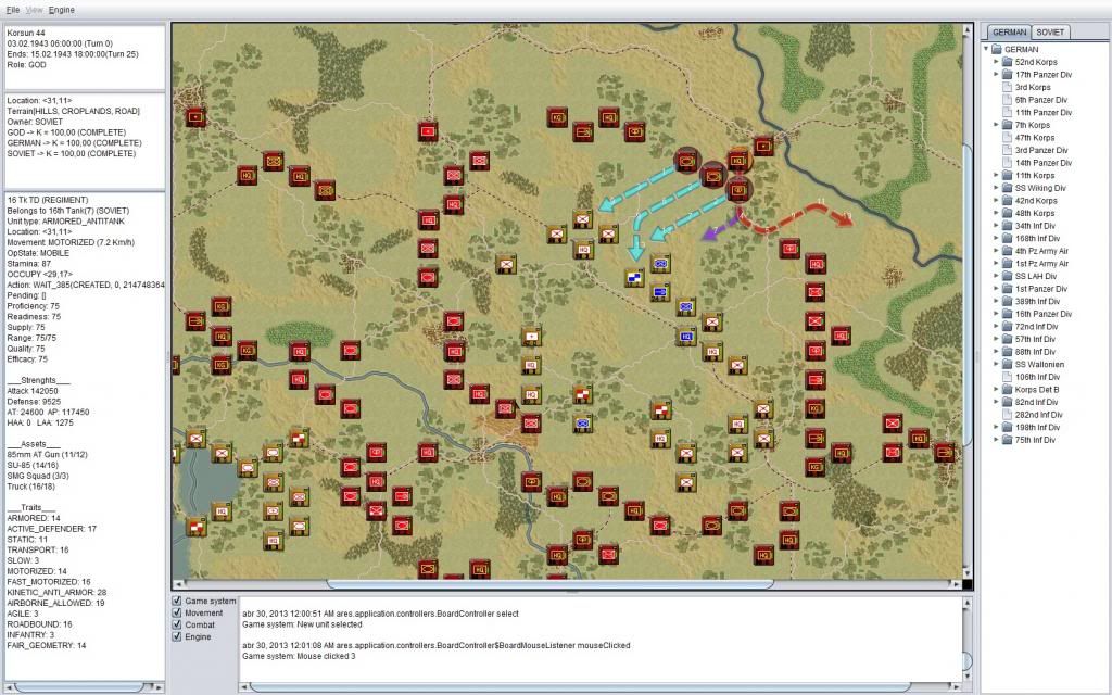

Pues poco a poco sigo con el desarrollo
En la siguiente imagen (escenario Korsum 44) podéis ver las últimas mejoras de la interfaz: uso de flechas para indicar las órdenes asignadas a una formación. En azul se ven las órdenes de toda la formación, en morado las últimas órdenes dadas a una unidad en concreto, y en rojo el camino actual desde la unidad seleccionada hasta la posición actual del puntero del ratón sobre el mapa... además se muestran los costes del movimiento. Cada factor de coste representa, simultáneamente, el factor de división de la velocidad de una unidad, y el factor de gasto de stamina. Es decir, un coste de dos significa que la unidad se mueve a la mitad de su velocidad estándar y consume el doble de esfuerzo (stamina). Es equivalente a los puntos de movimiento en un wargame clásico.
También he añadido una vista del OOB (a la derecha del mapa), desde donde será posible elegir una unidad y centrar el mapa sobre esa unidad.
De momento sólo se pueden dar órdenes de movimiento a hexágonos no ocupados por el enemigo.
En breve empezaré a implementar combates.

Joder, que pinta :shock: ¿Al final lo haces por turnos, wego?

Ya me pasarás una demo y te hago un AAR-review para que vendas mucho y bien :Ok: :Ok: :Ok:
Visto así recuerda un poco bastante al TOAWIII. Imagino que las fichas, los gráficos y todo eso de momento es Alpha, ¿no? O sea, que es un aspecto no definitivo. ¿Piensas cuidar mucho el aspecto gráfico?

Pinta estupendo. Lo de las diferentes líneas de movimiento es un buen punto.
Ya tienes un futuro cliente :Ok:
¿Solo 2ºGM o habrá otros momentos históricos?

Genial el detalle de las líneas de movimiento, hay juegos con tropecientas fichas que no hay dios que se entere que es lo que ha hecho o dejado de hacer de una manera gráfica y clara.

Haplo_Patryn escribió: Visto así recuerda un poco bastante al TOAWIII. Imagino que las fichas, los gráficos y todo eso de momento es Alpha, ¿no? O sea, que es un aspecto no definitivo. ¿Piensas cuidar mucho el aspecto gráfico?
Si relees los primeros posts verás que son del TOAW. :mrgreen:
Siendo WeGo, supongo que el programa recalculará el estado cada... ¿cuánto? ¿Cada equivalente a punto de movimiento?
Y bueno, tengo un par de dudas más respecto a la resolución de conflictos (ej: dos fichas enemigas confluyen en la misma casilla vacía al mismo tiempo, etc), pero parece que aún no ha terminado el diseño de esa parte.

daniel escribió:Joder, que pinta :shock: ¿Al final lo haces por turnos, wego?
Ánimo y mucha suerte :Ok:
Gracias
El motor de juego es tipo WeGo, con opción de pausar la acción entre turnos, o de controlar el avance del turno paso a paso (cada turno se divide en tics de reloj de varios minutos de duración).
Ahora mismo se pueden dar órdenes en cualquier momento, pausando la ejecución del turno. La limitación de dar órdenes sólo entre turno y turno (sistema wego) es algo que se puede añadir o quitar muy fácilmente, podría dejarlo como algo opcional. También queda por decidir si se introduce retardo en la ejecución de las órdenes para simular el tiempo necesario, de momento lo que si que hay son acciones de "deploy" y "assemble" para cambiar de estado operacional (alternando entre "deployed" y "mobile") que requieren cierto tiempo, por lo que pasar de un estado a otro no es instantáneo.

Haplo_Patryn escribió:Ya me pasarás una demo y te hago un AAR-review para que vendas mucho y bien :Ok: :Ok: :Ok:
:D Je je Gracias Haplo, sabiendo que eres el terror de las visas será un lujo tenerte de vocero :mrgreen:
Lo cierto es que avanzo muy despacio, ahora vuelvo a estar sólo, es una beta muy incompleta todavía, por eso no la estoy distribuyendo a nadie para testearla, pero todo llegará ;)
sobre el aspecto gráfico, uso los gráficos (y el modelo de terrenos ) de TOAW III. ¿si pienso cuidar mucho el aspecto gráfico? me gustaría que fuera funcional, ahora mismo no me preocupa mucho, no tengo ni el tiempo ni el conocimiento/habilidad para ponerme a hacer gráficos. Creo que los gráficos del TOAW III proceden de algún modder, ¿no? y sino hay muchos mods por ahí, supongo que cuando haga el juego público tendré que pedir permisos para utilizarlos. ¿Sabéis algo al respecto?¿os parece que pueda tener algún problema por usar estos gráficos en un proyecto open source? sinceramente es un tema que tengo pendiente y algún día tendré que dedicarle tiempo.

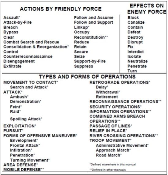

Piteas escribió:Pinta estupendo. Lo de las diferentes líneas de movimiento es un buen punto.
Nihil escribió:Genial el detalle de las líneas de movimiento, hay juegos con tropecientas fichas que no hay dios que se entere que es lo que ha hecho o dejado de hacer de una manera gráfica y clara.
Se pueden hacer muchas cosas para facilitar la vida al jugador en ese sentido. Además, uno de los aspectos donde creo que puedo introducir un factor diferenciador de este juego con otros similares es en la forma de dar las órdenes. Mi idea es tener un modo de juego donde el jugador tiene que concebir y planificar operaciones de forma global, dando mucha importancia a la sincronización de las acciones de las diferentes formaciones y unidades para maximizar la efectividad. En ese sentido, pienso incorporar algún tipo de asistencia en forma de información temporal (tiempos estimados) y permitir ejecutar acciones con retardo para ayudar a la sincronización. Si tengo que nombrar algún juego parecido en ese sentido me vienen a la mente la saga Combat Ops (y su antecesora la saga Airborne Assault) de Panther Games, o el Tac Ops de Battlefront. La principal diferencia con esos juegos es que en mi juego se introducen 2 niveles de órdenes, bueno en realidad hay 3 niveles:
- Acciones individuales llevadas a cabo por una unidad. Estas son las acciones atómicas que puede realizar una unidad, como moverse, atacar, atrincherarse, construir un puente, etc. Son las acciones clásicas que encontramos en los wargames clásicos (por turnos y típicamente co mapas hexagonales) y en la mayoría de RTS.
- Misiones tácticas: comprenden un objetivo, normalmente relativo a una posición del tablero (ej ocupar una posición), o una unidad (ej. seguir y apoyar a una unidad aliada). Algunos wargames de tablero con dinámica WeGo o Rt pausable incorporan este nivel, como la saga Combat Ops, que permite además indicar el tipo de ruta a buscar (la más rápida, la más corta, la más segura, etc.). Una misión táctica se asigna a una unidad individual, y puede incluir una lista de acciones a ejecutar secuencialmente para lograr el objectivo de la misión (ej. mover hasta una posición y asaltar una posición adyacente).
- Operaciones: Constan de un conjunto de misiones tácticas asignadas a un conjunto de unidades para lograr un objetivo común, por ejemplo varias unidades cooperando para capturar un enclave del mapa ocupado por el enemigo. Este nivel raramente existe (al menos de forma explícita) en los wargames, sino en la IA, aunque sí que se encuentra "implícito" en algún juego con representación detallada de la jerarquía de mando como el Scourge of War de Norbosoft y sus antecesores (Take command: 2nd manassas). En estos juegos, al cambiar entre niveles jerárquicos podemos comandar una unidad (nivel puramente táctico) o un conjunto de unidades (y ahí podemos entrar en el nivel operacional)
En el juego que estoy desarrollando estos dos niveles están claramente diferenciados a nivel de la IA, y pretendo que también lo estén a nivel del jugador humano. En particular, estoy tratando de incorporar como eje central del sistema de órdenes las misiones tácticas y las operaciones, y en particular me estoy basarndo en los Field Manuals de los EEUU sobre tácticas (FM 3-90) y organización de tareas (FM 7-15). Para que os hagáis una idea os pongo una tabla resumen. El cuadro superior de la imagen nombra las misiones tácticas y el inferior las operaciones:
Ya tengo implementado un motor para ejecutar las acciones y he implementado las acciones de movimiento. También he implementado ya una infraestructura para comandar unidades usando misiones tácticas y operaciones, ahora toca ir implementando las misiones y operaciones más básicas. No aspiro a implementar todo lo que veis en la tabla, pero sí al menos las más habituales o las que vaya considerando de utilidad.
Este sistema táctico/operacional tiene un objetivo doble: por un lado, creo que puede ser un enfoque muy interesante para crear una IA decente, y por otro lado, puede ser interesante plantear un modo de juego asistido por la Ia dónde el jugador se centre en las decisiones de más alto nivel (las operaciones), dejando a su asistente decidir la forma concreta de llevarlas a cabo (las misiones concretas asignadas a unidades). Igual al final resulta un fiasco y el modo "asistido" no funciona bien o no resulta divertido, pero creo que puede ser un elemento diferenciador y me apetece explorar las posibilidades de este enfoque. :W00t:
