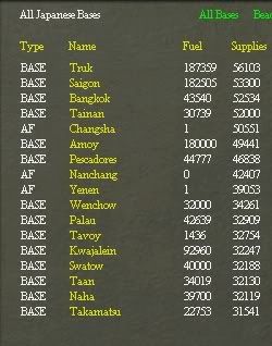

Suministros 2.349.790 no es poco.Tuerka escribió:Estoy en Enero del 42, llevando al Japo en la gran campaña y me dado cuenta que me estoy quedando sin suministros en las islas del Japon, ciudades como Sasebo tienen menos de 6.000 de suministros y el mismo Tokio esta por debajo de los 20.000 puntos de suministro. He mirado en los pools de recursos en las islas del Japón y parece que hay de sobra. A continuación os doy los totales, a ver si alguien le encuentra a esto alguna explicación o ve algo raro.

En enero del 42 la unica explicacion que se me ocurre es que has transportado demasiado suministro a tus bases de primera linea, deja de hacerlo, asegurate de llevar suficientes recursos y oil a las islas natales y en 15 dias se estabilizara.
Puedes desactivar tambien astilleros navales y mercantes para ahorrar suministros.

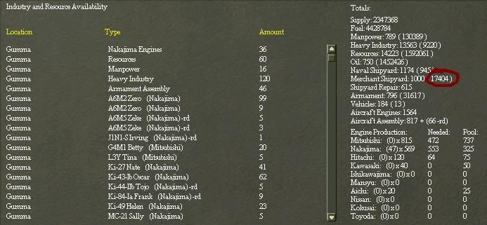

Viendo el save a groso modo es una mezcla de ambas cosas, has hecho una mejora industrial moderada, pero he contado mas de 20 industrias mejorando, lo que supone mas de 20.000 suministros consumidos diariamente, mas de lo que produce japon en sus islas natales, ademas tienes almacenados mas de 300.000 suministros en varias bases en la zona del triangulo Hong Kong, Takao, Manila, otros 150.000 en el sudeste asiatico, y otra gran cantidad en Truck y otras bases, mas de lo que necesitas a corto/medio plazo.
No es nada grave, se solucionara por si solo y mas si te traes algo de suministro de vuelta a las islas, traelo de Takao y las bases en el sur de china.

Gracias Pizarro. Aún haciendo ese trasbase me recomiendas parar los astilleros del Japón?

Tienes muchos puntos de astilleros mercantes, puedes parar los astilleros mercantes, al menos hasta que el numero marcado baje de 1000, luego reactivalos.Tuerka escribió:Gracias Pizarro. Aún haciendo ese trasbase me recomiendas parar los astilleros del Japón?
saludos.
Los navales dejalos a menos que detengas la produccion del algun navio importante.

Reitero el consejo de Haplo de instalarte y comenzar a manejar alguno de los programas de gestión, como él dice, imprescindibles para el jugador japonés, si maneja la industria.
La producción de mercantes incluye la construcción de CVEs. No creo que ningún japonés desee retrasar voluntariamente la llegada de esas naves.
Yo te recomiendo (una vez instalado el Decoder o el Tracker, o incluso mejor, ambos dos) parar las ampliaciones de HI. De nada te sirve tener mas fábricas si no tienes con qué abastecerlas
