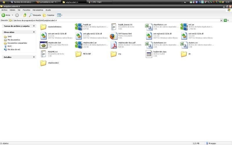

traskott escribió:El decoder me dice que no encuentra el archivo shipclasses....Es una partida con el Iron Mod modificado por mi, sobre el mapa extended de Brown.
Has pasado el archivo Witpload en la carpeta scen? haciendo esto el programa configuraria los csv automaticamente, has quitado la extension .zip o .rar de el archivo witpDecoder2.jar.

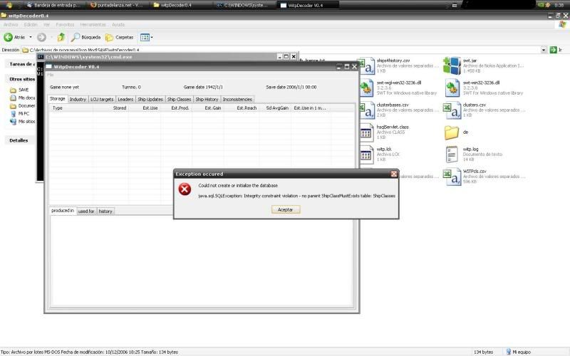

Estos son, respectivamente, el error que me da, y lo que tengo en la carpeta.
El witpload está en su sitio.
Cargando según qué escenario puedo "cargar más", pero me acaba saliendo lo de shipclass siempre.

creo que ya se lo que puede ser, has descomprimido el archivo witpdecoder2.jar, el swt.jar y el hsqldb.jar , yo al intentar hacer lo mismo me tira un cartel para sobreescribir archivos.Estos son archivos del programa y no deberian ser autoextraibles. prueba a borrar la carpeta entera y descomprime el zip del siguiente link,
http://extweb.retsiemuab.de/witp/witpdecoder0.5a.zip
ahora sin mas, configura el witpdecoder.bat
En la carpeta te tendria que quedar 10 archivos y 2 carpetas y sumarle el witpload en la carpeta scen.
Tambien podria ser que la carpeta del juego se llama "iron mod", no se si haberle cambiado el nombre de "War in the Pacific" podria llegar a ser originario de este problema
Prueba y cuentanos como te fue

Me dice que por errores en modernización de buques no puede abrirse la base de datos...

traskott escribió:Me dice que por errores en modernización de buques no puede abrirse la base de datos...
ja es un avance si sabes ingles podrias postear un mensaje en el foro de matrix en el hilo del creador del programa, explicandole que es un modificacion.
http://www.matrixgames.com/forums/tm.as ... =%EF%BF%BD
este es el link.
quizas alla un barco en que la actualizacion vaya a ningun lado.
PD. al tirarte el error te da la opcion de continuar, de cancelar o aceptar? si es asi dale a cancelar

Es un error con solo un "aceptar" y a tu p....casa. :mrgreen: :mrgreen:
Vamos, que no me deja opciones.
