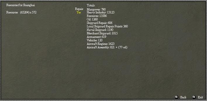

Si mas que nada eran comentarios :D
Lo de los recursos
Para mi que se bugeo
