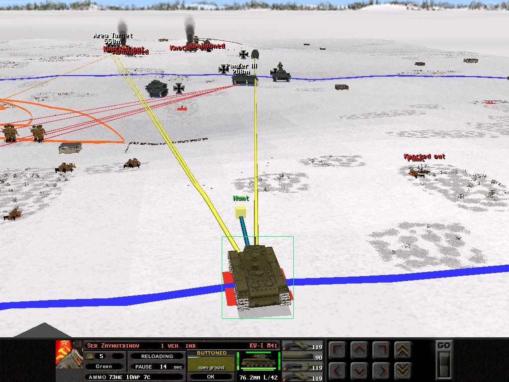

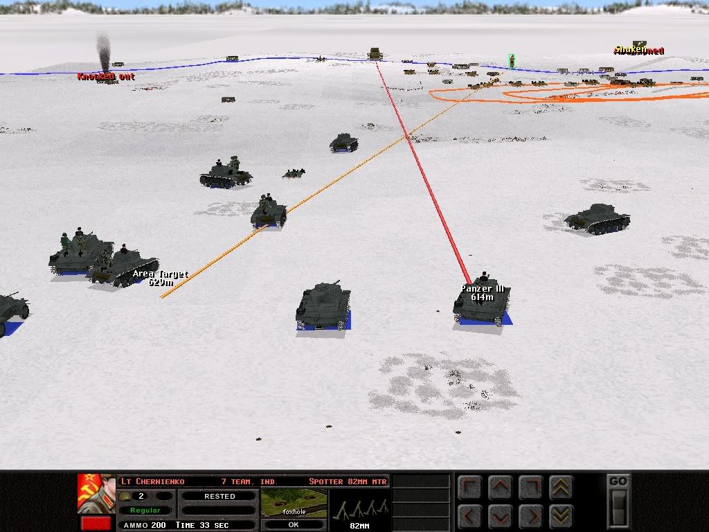

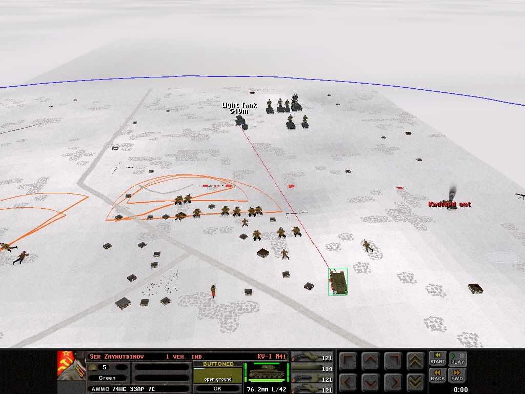

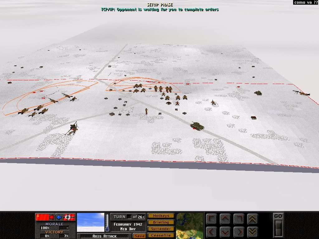

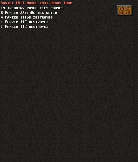

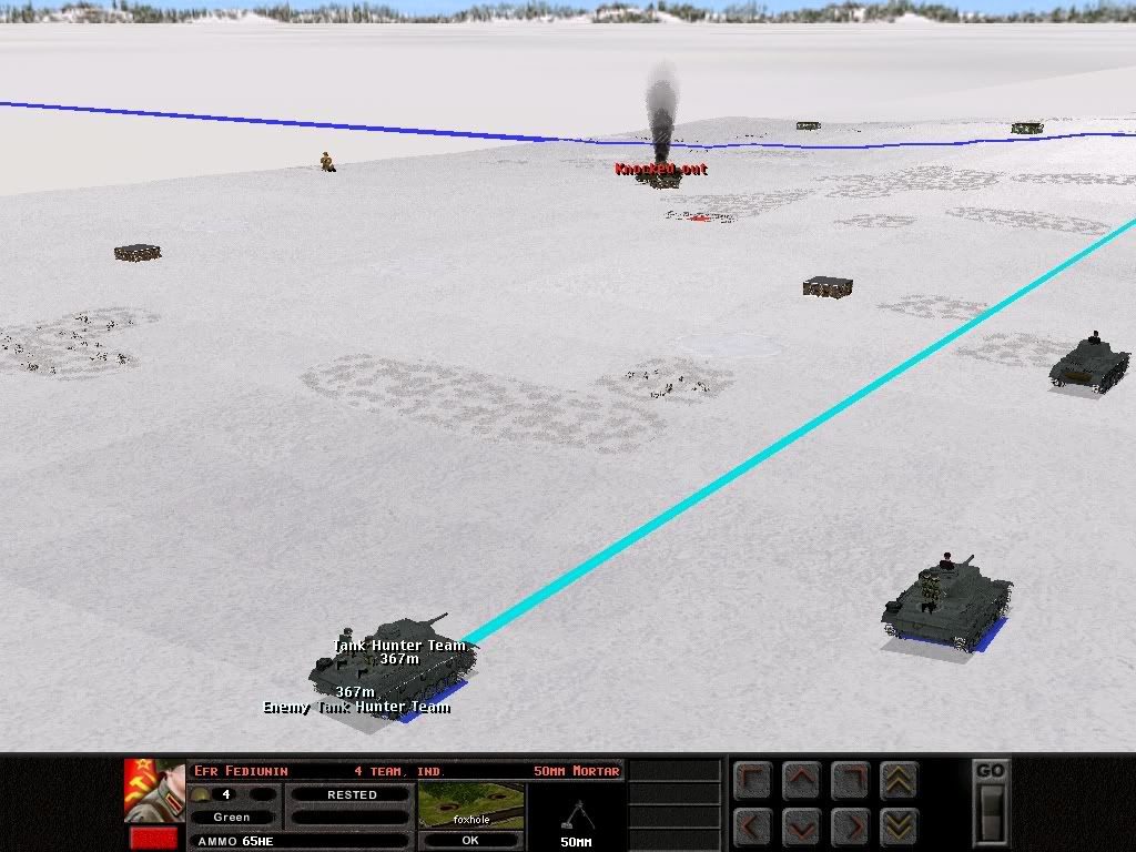

Victoria Total
Batalla 4 Aleman +50
2 platton reconocimiento.
1 platton rifles
1 KV1
1 T-40
1 76mm
1 Sopotter 82 mm 200 de municion
3 maxin
1 mortero 82
1 mortero 50
minas y alambre de pua
Pequeño AAR
El KV, lo tenia atras de la colina, donde no tenia LOS a ningun lado, y en la carretera para poder llegar mas rapido a donde se lo necesite
El se mando directo hacia
Utilizo los morteros para hacer bajar a al tank hunter, que son lo unico que me podria dejar fuera de combate al KV

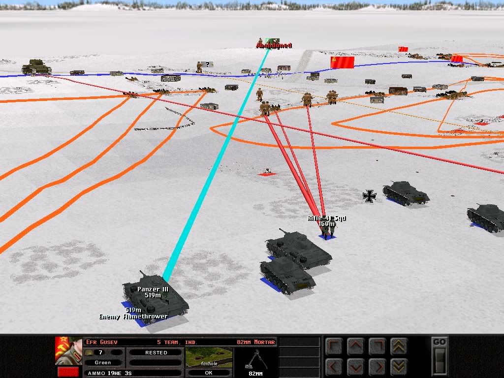

TOTAL DEFEAT en batalla 1 (al menos, espero no haber estropeado mucho los resultados anteriores)
Mis tropas: (mira que son malas las green)
1 T34 M41, (que ha durado hasta que le han roto las cadenas, y se ha quedado inmovil para tiro al blanco)
1 MG carrier
3 Rifle platoons
2 AT 45
2 cañones 75
3 francotiradores
1 spooter
1 Maxim
alambradas (4) minas (3)
Las suyas: Calidad media
Pues calculo unos 9 PSW 222
2 Stug III
Varios morteros, ametralladoras
Infanteria varia
La historia:
Los cañones green fallan el primer tiro, se descubren, se quedan en pinned, y son destruidos por la concentración de fuego enemigo.
La infanteria es desbordada por los infantes enemigos.
Las minas y alambradas, no tengo mucha idea de como ponerlas.
Al perder el tanque y al caer los platoons uno tras otro la moral se ha vebido abajo y se han rendido.
