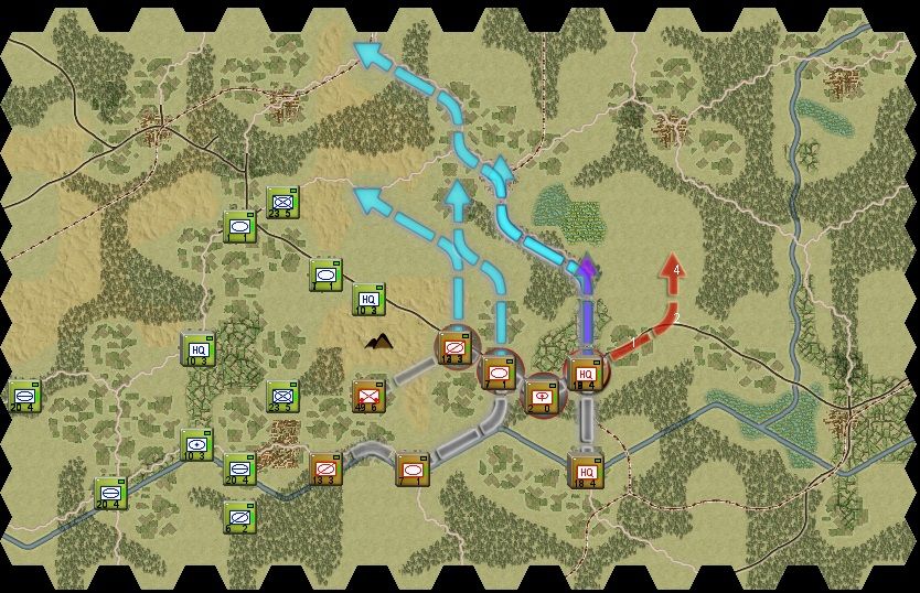

magomar
Mensajes: 1047
Registrado: 05 Jul 2004, 11:37
Re: Ideas para nuevo wargame hexagonal
Mensaje por magomar »
Prueba de concepto:
  • - En rojo la ruta de la unidad seleccionada al puntero del ratón
    - En morado la ruta planeada de la unidad seleccionada
    - En azul las rutas planeadas del resto de la formación
    - En gris las rutas planeadas de las demás unidades del mismo bando
Además he hecho que sólo la ruta en rojo muestra el coste del movimiento
Ancalagon
Mensajes: 1624
Mensaje por Ancalagon »
¿Cómo queda el mapa de flechas después de mover un frente entero de unas 20 fichas?

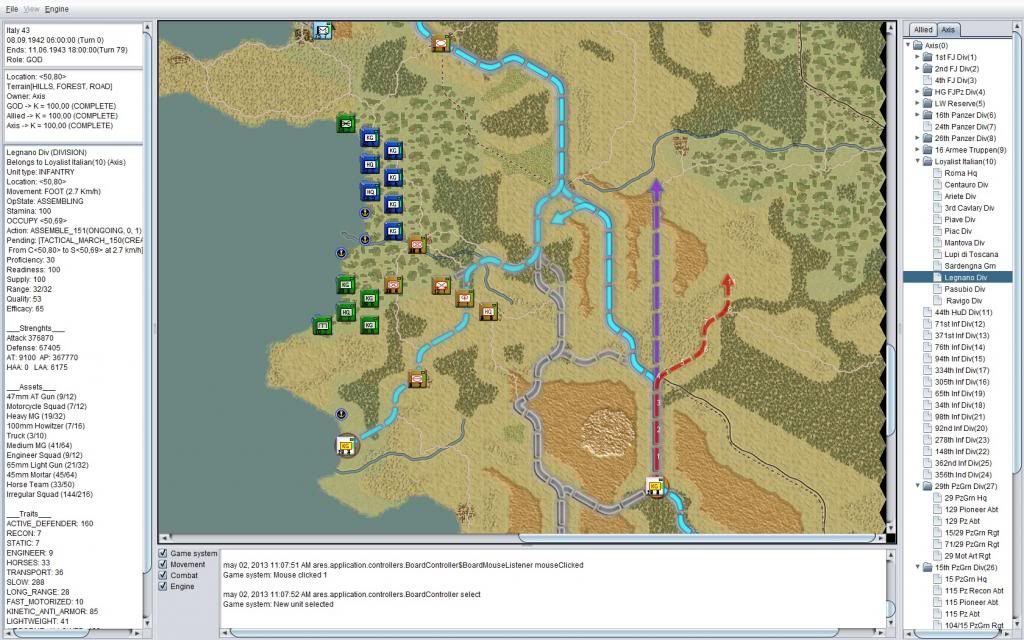

Aquí va una vista ampliada
Creo que para ayudar al jugador a sincronizar las ordenes al menos pondré los costes de movimiento de las unidades de la misma formación, sino en toda la ruta al menos al final de la ruta, y más que los costes de movimiento expresados en "puntos", lo que haré será poner el ETA, es decir la hora estimada para completar el movmiento.
magomar
Mensajes: 1047
Ancalagon escribió:¿Cómo queda el mapa de flechas después de mover un frente entero de unas 20 fichas?
Con lo que he visto hasta ahora a mí no me resulta molesto, pues las flechas no se superponen a las unidades, no las ocultan, y son semitransparentes, por lo que tampoco ocultan el terreno. De todos modos habrá tecla para activar desactivar diferentes niveles de información (en este caso para ver más o menos rutas)
