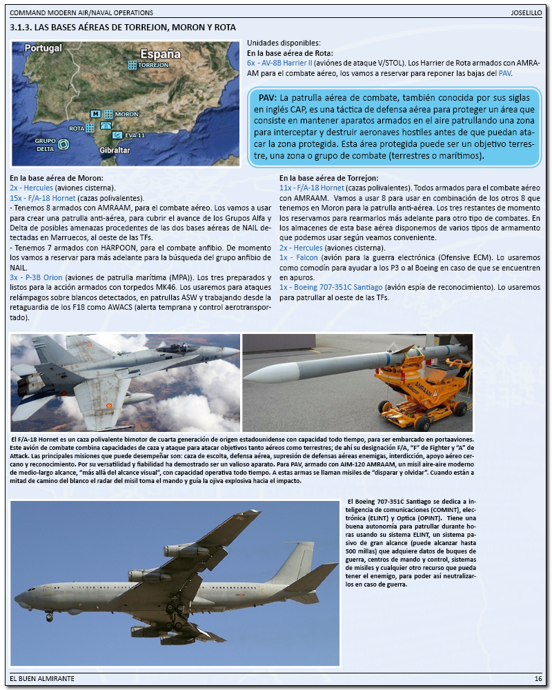

¿en el escenario todavía tienes los Sea King AEW ¿no?...
En cualquier caso... deberías considerar poner una FFG como "picket radar" unas 50 NM separada del Grupo A en cuanto el Grupo A y el D se alejen de la cobertura del EVA de Constantina..

Blas de Lezo escribió:¿en el escenario todavía tienes los Sea King AEW ¿no?...
Hola,
Sí que tengo, están en el grupo alfa: G-ALFA SEA KING #5 (con AEW)
Gracias :Ok:

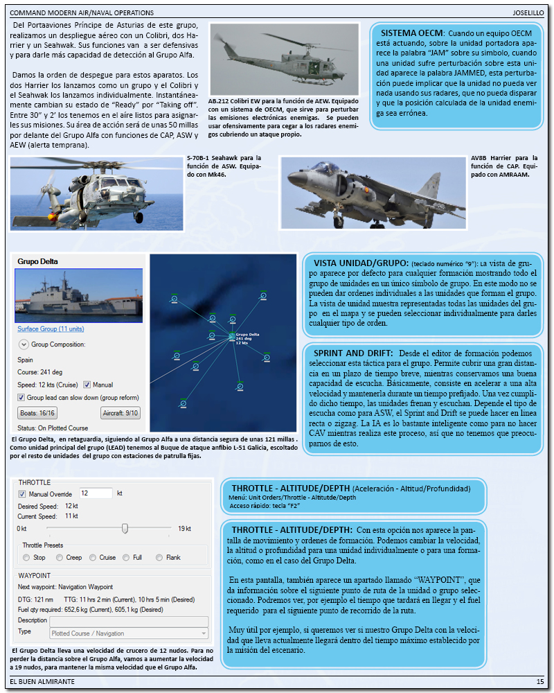

Sobre lo que comento del Colibri EW. La idea es activar su sistema OECM (no sé si es aconsejable activarlo, pero de no hacerlo creo que el grupo alfa por si mismo tiene mejores sensores pasivos), al colocarlo unas 50 millas por delante del grupo Alfa, el problema de la detención pasiva de los equipos enemigos no debería ser un problema. Más adelante colocaré otro entre el grupo Alfa y Delta.

Blas se refiere a los Sea King AEW, de esos ten siempre uno de patrulla.
Los colibri son estos
Ten cuidado porque igual que perturbas los sistemas enemigos también perturbas los tuyos. Si tienes claro el vector que trae el enemigo úsalos, salvo para evitar que te detecten en un ataque hasta el último momento son más bien sistemas defensivos que hay que poner en cuanto veas venir aviones o misiles enemigos.
De todas formas, yo sí solía usar el falcon EW de continuo entre el enemigo y las zonas de patrulla del boing (que usa sistemas de detección pasivos) y el P3.

Infidel escribió:Blas se refiere a los Sea King AEW, de esos ten siempre uno de patrulla.
En CMANO se supone que tus muchachos de comunicaciones y Guerra Electrónica (EW) se han coordinado bien y por lo tanto tus perturbadores en principio no afectan a tus equipos...
Es decir utilizar tus OECM no te restan capacidad de detección.... lo que sí pasa es que las OECM son activas, es decir, emites, y por lo tanto muy indiscretas.... por eso si las conectas para ocultar a los grupos navales estás consiguiendo lo contrario... los delatas....
Yo las guardaría para acompañar a los ataques que vayas hacer sobre el NAIL (me refiero al Falcón, los Colibríes de EW de poso sirven en ese role) y para proteger a los barcos confiaría en los equipos OECM que llevan los propios barcos... :Ok:
