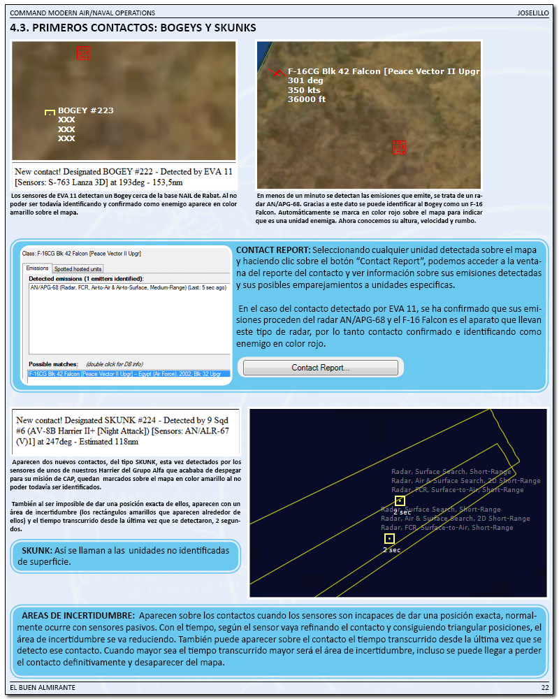

Habrá que reaccionar antes esos contactos. Se me ocurre lanzar el colibri del grupo alfa en apoyo de la CAP de Marruecos y para los dos contactos de superficie no identificados, reducir la velocidad del Grupo Alfa hasta que se detecten y eliminarlos lo antes posible con la ayuda de alguna embarcación del grupo Alfa sin tocar la F100. Se aceptan sugerencias.
Saludos,
Blas de Lezo
Mensajes: 943
Ubicación: En Flandes...
Re: [CMANO] - El Buen Almirante - "Canary's Cage"
Mensaje por Blas de Lezo »
Y ¿mandar un Seahawk en misión de descubierta y que se aproxime a los skunks desde el oeste-noroeste?
Él Seahawk se aproximaría al centro del área de incertidumbre en pasivo con rumbo entre 090 y 145, así de momento, gracias a las ESM de helicópteros reduciríamos él área de incertidumbre y con un poco de suerte identificaríamos los contactos...
En función de esta identificación podríamos evaluar cómo tratar con ellos... hay que recordar que nuestros objetivos fundamentales son:
a) Legar a las Canarias con nuestro Grupo D
b) Interceptar y hundir el grupo anfibio del NAIL
La lucha antiaérea no es el fuerte de las fuerzas de superficie del NAIL...
Infidel
Mensajes: 2118
Mensaje por Infidel »
¿No tienes P3?
Tienen buenos sensores para confirmar blancos a larga distancia. Eso sí, si los pones en activo que sea por poco tiempo y siempre escoltado. Si tienes pon uno de patrulla.
De todas formas es posible que cuando llegue el Boing a su patrulla se reduzca un poco la zona de incertidumbre del contacto.
Los colibri van muy bien para identificar blancos con su sensor eyeball mk1 :Ok:
Contra el F16 lucha mientras tengas AMRAAM, cuando se te acaben huye y saca otro Harrier, porque sólo con Sidewinder y en distancias cortas los F16 desayunan harriers y almuerzan F18.

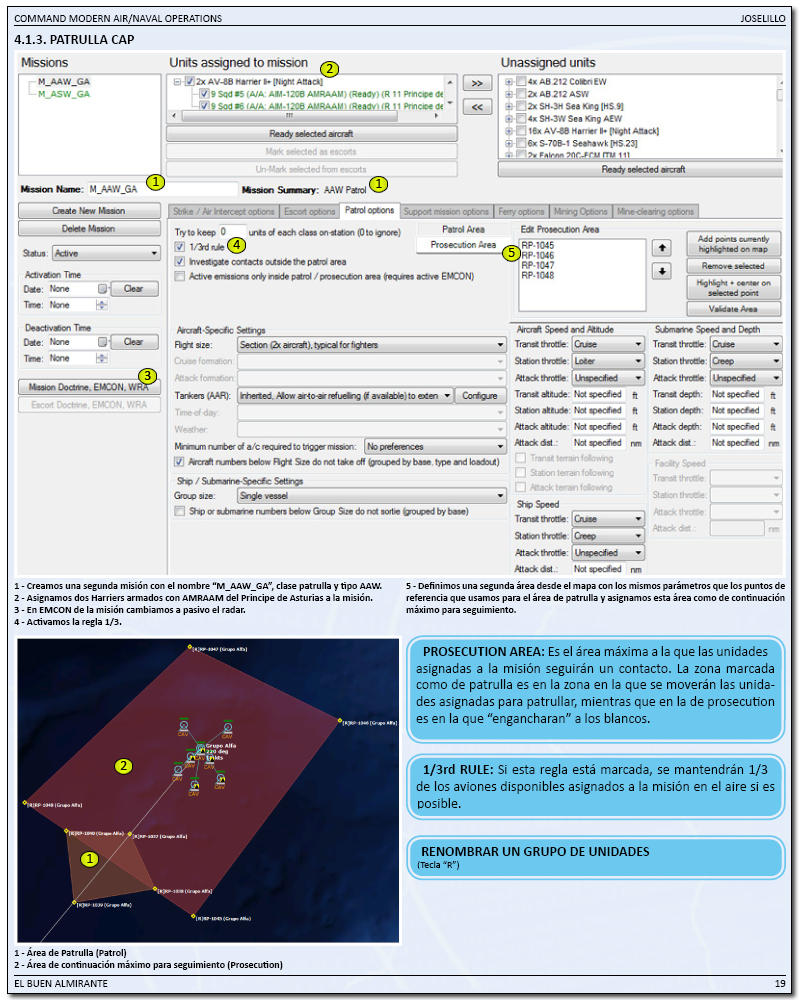

un par de preguntas:
¿qué diferencia hay entre prosecution y patrol area?
Para asignar puntos relativos rotativos, me voy al menú y marco la opción change bearing tape--- ROTATING, pero no me aparece ningún tipo de confirmación ni me cambia nada en los puntos seleccionados. EDITO: ya lo he adivinado hay que elegir MAKE SELECTED... y luego pinchar en la unidad de referencia.
El Sea King con la misión de soporte AEW ¿qué zona patrulla? ¿la misma que los harriers? en esta unidad si habría que activar el radar ¿no?, y por tanto en la misión ASW los sonars ¿o lo hace automáticamente?
En la misión de AAW marruecos dices que mandas harriers de morón, pero supongo que te refieres a los F18.
A por ellos :Ok:
Load ""
Blas de Lezo
Mensajes: 943
Roberbond escribió:un par de preguntas:
La zona marcada como de patrulla es en la zona en la que se moveran las unidades asignadas para patrullar... mientras que en la de prosecution es en la que "engancharan" a los blancos...
Para simular el comportamiento real de una CAP en la zona de patrulla solo pones dos puntos A y B, en la de prosecution toda la zona a vigilar A,B,C y D... tus cazas estarán volando orbitas entre A y B hasta que un blanco entre en la zona A-B-C-D que entonces procederan a interceptarlo a la mayor velocidad.
Si en patrol pones los cuatro puntos, los cazas iran volando de forma más o menos aleatoria dentro de la zona a patrullar *ideal para patrullas antisubmarinas o de superficie, no tanto para CAP o BARCAP).
Importante tienes que marcar la opción de perseguir contactos fuera de la zona de patrulla... :SOS:
Roberbond
Mensajes: 1911
Mensaje por Roberbond »
Blas de Lezo escribió:Para simular el comportamiento real de una CAP en la zona de patrulla solo pones dos puntos A y B, en la de prosecution toda la zona a vigilar A,B,C y D... tus cazas estarán volando orbitas entre A y B hasta que un blanco entre en la zona A-B-C-D que entonces procederan a interceptarlo a la mayor velocidad.
Vale me queda claro. Entonces igualmente en la patrulla AAW de Marruecos lo ideal seria dejar la patrulla únicamente entre los puntos RP-1049 y RP-1051 y la zona de prosecution toda la zona RP-1049-1050-1051-1052
