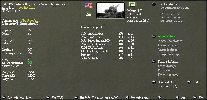

Hay una cosa que me está empezando a ¿molestar? del juego y quisiera que alguien me dijera si esto es así por algo o en qué se base el juego para tomar estas decisiones. Explico: Escenario Guadalcanal y partida contra humano. Soy aliado y tengo en mi poder todo Guadalcanal. El japonés mete algunas tf's en Lunga y se queda quieto ahí varios turnos. Y siempre siempre siempre es él el que que gana la sorpresa y ataca primero. ¿Por qué? Si yo tengo controlada la zona, tengo aviones y submarinos localizando esas flotas :? Tengo artillería en tierra - que por cierto, no entiendo por qué no disparan contra los buques :? ¿Demasiada distancia quizás o solo ocurre cuando se produce un bombardeo naval? :?

Sobre la artilleria que tienes en Lunga, cabe primero preguntarse si es artilleria de costa...
Mensajes: 16144
Fletcher escribió:Sobre la artilleria que tienes en Lunga, cabe primero preguntarse si es artilleria de costa...
Totalmente ...
¿Quizás que le falte apoyo? :?

de apoyo (support) va sobrada.... otra cuestion, que escenario estas jugando, es una partida sobre el juego "stock", en CHS, RHS, que mod ?... :)
y sobre todo que actualización ? (1.806 o anterior ?)
Por cierto es una unidad de defensa de costas (como bien claro queda al tratarse de una unidad de Defensa del USMC), pero no hay ninguna pieza de artilleria de costa (CD -coastal defense-), podría muy bien tratarse de eso, las piezas de 155 que aparecen en la unidad son de campaña... otra cuestión, pienso que para un mejor rendimiento no estaria de más que estuvieran planificando la base que defienden (en este caso Lunga en vez de shortlands).

Es escenario Guadalcanal con la última versión del juego. Y están planificando Shortlands .... ¿porque iban a ir a Shortlands? :roll: :mrgreen:
En el menú de abajo donde pone las características de esta unidad pone unidad CD :? Por eso me extraña que no haga ni un disparo, salvo que solo lo hagan cuando reciben fuego enemigo en bombardeo naval. Cosa que no debería ocurrir.
