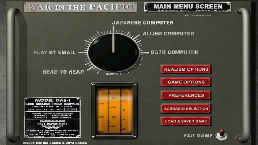

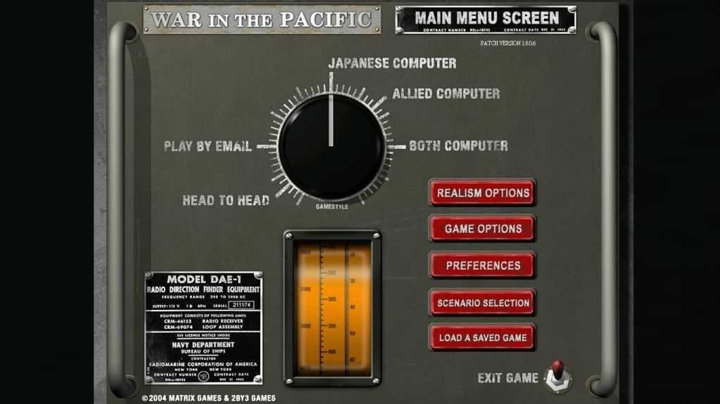

Todo me rula bien salvo en algunos juegos que la pantalla me sale recortada. la resolucion del portatil es 1366 x 768 y en algunos juegos como Witp me sale recortado a 1024 x 768.
Me sale asi.
Deberia salirme asi
Alguien sabe como configurar para que me salga toda la pantalla, estoy muy acostumbrado a XP y la verdad en Win 7 soy muy noob.

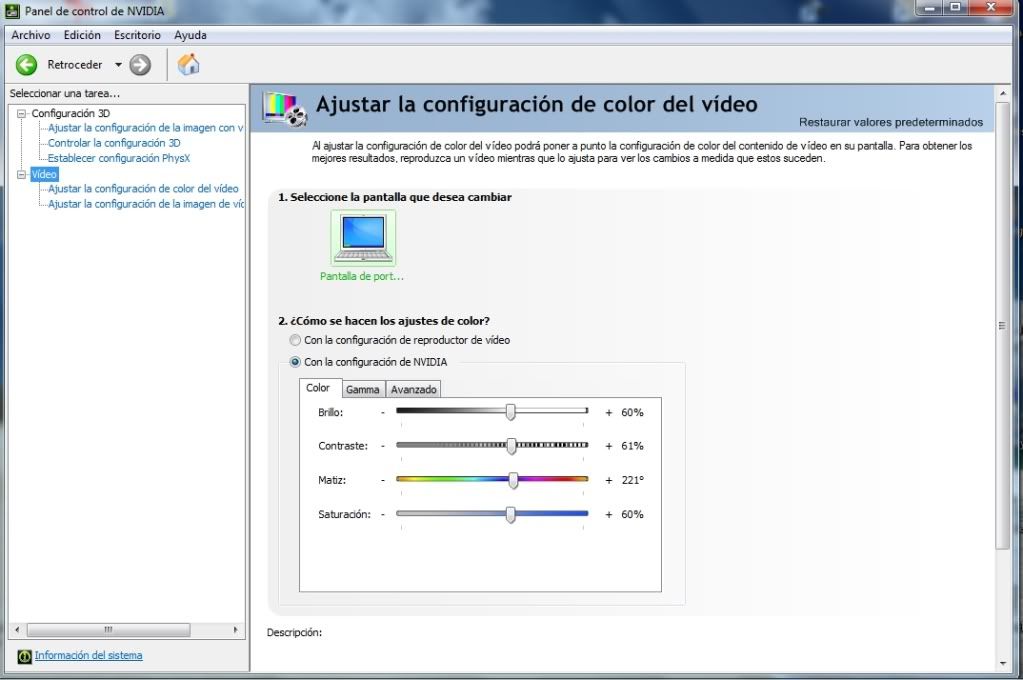

PIZARRO
Mensajes: 2739
Re: HELP, Problema con resolucion de pantalla portatil con W
Mensaje por PIZARRO »
El problema es que no me sale esa opcion en la configuracion de nividia, y he actualizado a la ultima version.
Me sale esto.
Cuando imagino que deberia salirme esto.
