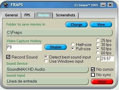

Nada sigo teniendo problemas... :Ko:
Os pongo mi configuración tanto del FRAPS como del SoundMAX a ver si ayuda en algo.

Has probado a usar "use windows input"?
Si no te deja usar el stereo mix, no oirás los sonidos,, la entrada de línea, el micro y el cd no te sirven... :roll:

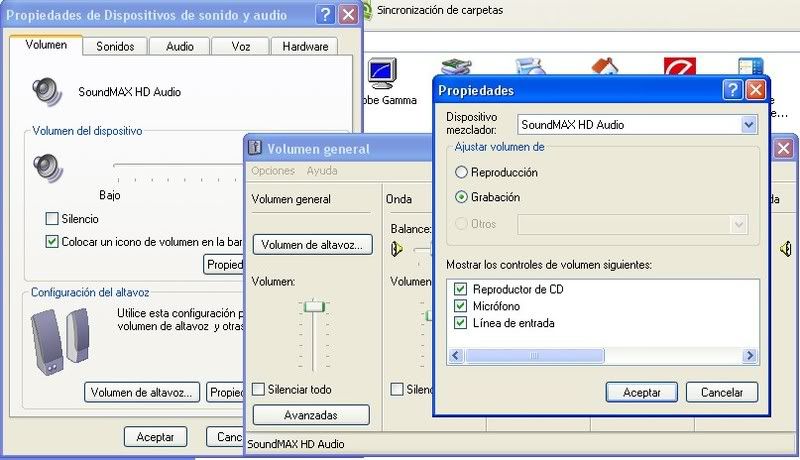

vete a inicio---->panel de control---->dsipositivo de audio y sonido. En la primera pestaña, debajo de volumend e dispositivo dale opciones avanzadas... se te abrirá el mixer. una vez abierto le das a opciones--->propiedades y señalas grabación. te saldrá una serie de opciones en una lista, como stereo mix y mono mix... selecciona stereo mix si te aparece y prueba otra vez la configuración del fraps

Ese es el problema, el SoundMax de las Asus (P5B De luxe en mi caso) :bang: :bang:
No aparece el stereo mix:
