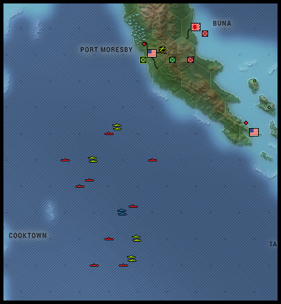

¿Alguien me podría decir por qué una TF enemiga está de color azul? Lo único que conozco de ella es que está compuesta por cuatro buques y uno de ellos es un crucero mercante armado (AMC). ¿Pudiera ser por el tipo de misión que realiza?
También he visto a veces TFs enemigas de color marrón. :roll:
¡Gracias!
Maulet
Mensajes: 6139
Re: WITP-AE-Hilo oficial de Dudas
Mensaje por Maulet »
nacionalidad, creo que son franceses o neozelandeses.
Mensajes: 2338
Maulet escribió: 24 Ene 2021, 10:27 nacionalidad, creo que son franceses o neozelandeses.
Ahhhhh, entendido.
¡Gracias! :Ok:
Mensajes: 16173
Eso es, no son USA !! al menos algún barco de los que van en el convoy :Ok:
