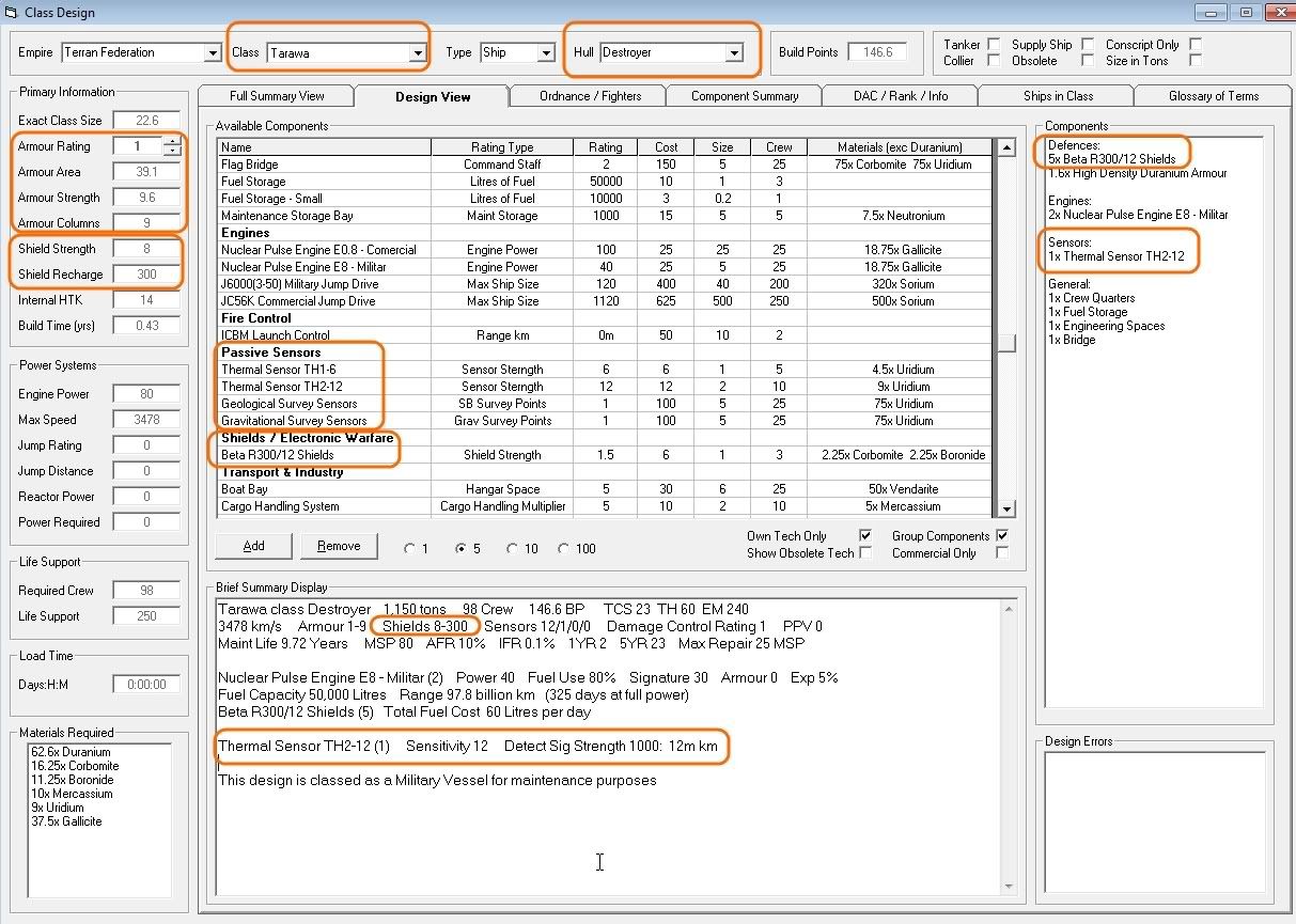

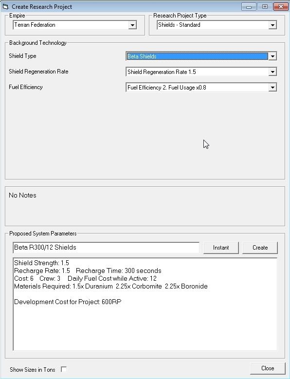

Aquí vemos el diseño que he hecho de unos escudos, no tiene secreto alguno. Lo añadiré al diseño del Destructor Misil antibuque pero si veo que hay problemas de espacio lo quitaré.
El debate sobre si es mejor más blindaje y/o escudos es uno de esos temas que se necesitaría abrir un hilo entero ya que hay algunas fórmulas implicadas y depende del tipo de enfoque que queramos dar a nuestro diseño, de la tecnología actual y de varios aspectos más que son secundarios.

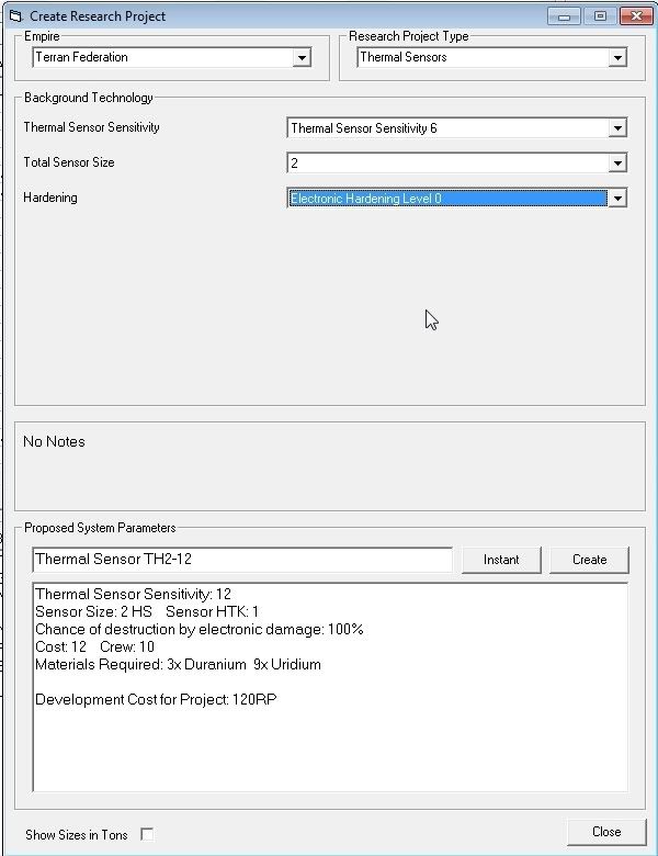

Ahora diseño y “compro” un sensor termal algo más potente que el que creé originalmente para la Nave Geológica/Gravitacional, tiene una sensibilidad de 12 ya que su tamaño es mayor, así que tendrá más alcance. La idea es que las naves militares tienen que ir bien provistas de sensores para evitar sorpresas.
Si miráis una pantalla de diseño de una nave (una cualquiera de las que he colgado hasta ahora) veréis que a la izquierda salen unos ratios indicando la fuerza del blindaje, los escudos, etc. Cuando construyamos una nave de combate esos valores cobran importancia sobre todo cuando vamos investigando y descubriendo nuevas tecnologías vinculadas a esos sistemas defensivos.
Arriba tenéis provisionalmente el diseño de mi Destructor. Fijaros que he remarcado un concepto llamado Armor Rating, a la izquierda de todo. A su lado hay unas flechas para subir o bajar ese rating. Si subimos estaremos aumentando el blindaje de la nave, las “capas” de metal que lo envuelven. La nave estará mejor protegida pero a costa de reducir velocidad e incrementar el peso total de la nave. Son variables con las que hay que jugar en función de las limitaciones que tengamos y de la idea del uso que habíamos pensado para esa nave. No había explicado esta opción antes porque los diseños de las naves que os he mostrado hasta ahora estaban muy poco enfocados al combate. De hecho me extenderé en este aspecto más adelante cuando el AAR lo pida.

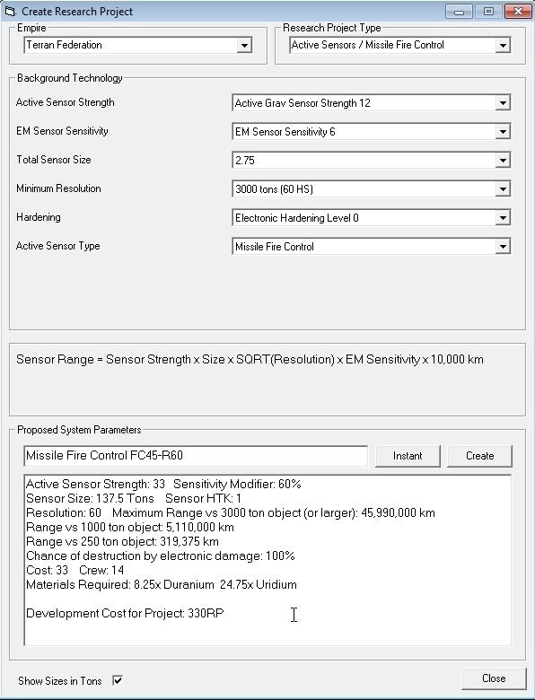

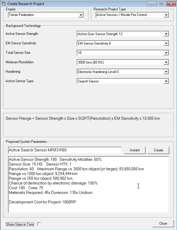

Para el diseño del Destructor voy a crear mi primer sensor activo. Recordad que los sensores activos son “agresivos” y aunque facilitan mucha información también pueden indicar al enemigo dónde estamos sobre todo si tienen un sensor EM (Electromagnético) que pueda detectar la señal que emite mi sensor activo. El sensor activo es un sensor que permite detectar a grandes distancias naves iguales o más grandes que la resolución del sensor . Las naves más pequeñas que lo que la resolución del sensor permite observar a priori también pueden ser localizadas pero no al máximo de la capacidad del sensor (se localizarán más cerca y por tanto no tendremos tanta capacidad de reacción).
Fijaros en la siguiente imagen:
Vemos que el sensor tiene resolución 60 y que eso permite descubrir naves de 3.000 o más toneladas a 83.650 millones de km. Si la nave es más pequeña de 3.000 la resolución tiene menos capacidad y el rango de alcance de detección disminuye (mirad la info que hay abajo). Evidentemente hasta que no tengamos claro qué tamaño tienen las naves enemigas no podemos hacernos una idea, así que estaremos jugando un poco a verlas venir. Cuando ya tengamos clara la composición y tonelaje dee las naves enemigas podremos actuar y construir los sensores que se ajusten al tamaño del enemigo pero hasta entonces...hay que tomar decisiones hipotéticas.
Lo que tenéis que tener claro al construir un sensor activo es que la resolución viene a ser como un telescopio muy grande que lo que hace es que puedas ver más lejos pero con el hándicap de que lo que es pequeño “se difumina”. Si quieres ver cosas pequeñas o de tamaño reducido la resolución tiene que ser más baja para poder apreciarla con más detalle a distancias más grandes. Esto es importante si te lanzan un misil. Un misil tiene por regla general un peso y tamaño MUY pequeño y es casi indetectable si el sensor tiene una resolución muy grande. El misil se acabaría detectando pero a una distancia tan corta de nuestra nave que quizás no tendríamos tiempo de reaccionar. En cambio si tenemos un sensor con una resolución muy pequeña ese misil enemigo podría avistarse con mucho más tiempo de antelación y poner en marcha medidas defensivas (pero por contra perderíamos rango de alcance).

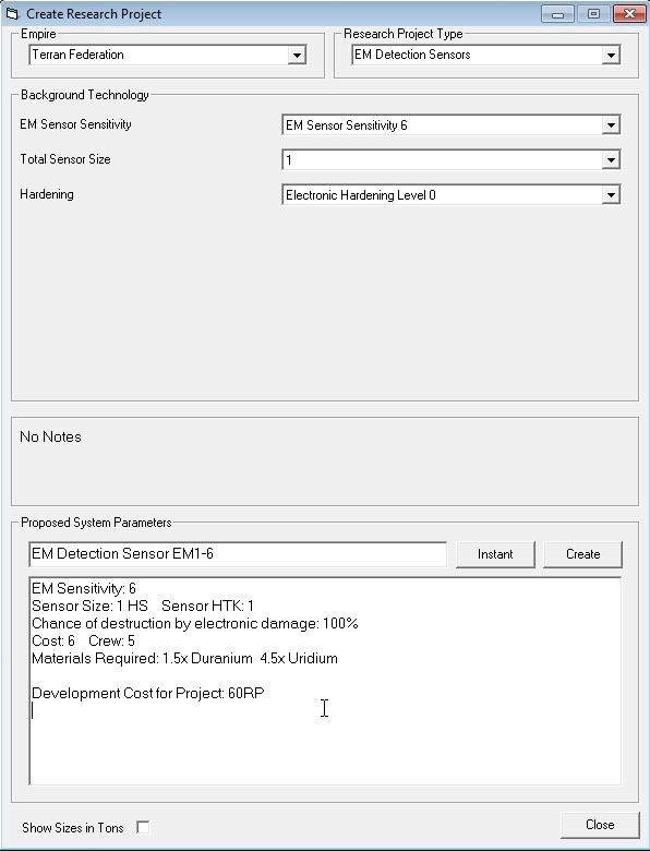

Para este diseño del DD Tarawa voy a crear un sensor EM (electromagnético). El sensor EM es un sensor especial que permite identificar por ejemplo si hay una actividad en un planeta, detecta la presencia de escudos en una nave enemiga y es capaz de captar la emisión de cualquier sensor activo enemigo si está dentro de su rango. En resumen, capta señales electromagnéticas (señales de radio, vamos) y se podría considerar como un sensor activo aunque se investiga y se crean diseños en un desplegable aparte de los sensores activos, como podéis ver en la siguiente imagen (es mi diseño):
Normalmente no hace falta un sensor EM para detectar presencia de vida en un planeta, con un sensor termal es casi siempre suficiente pero el EM puede detectarla a mucha más distancia.

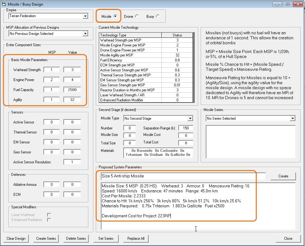

As que vamos a diseñar nuestro primer misil. Atentos porque este es otro aspecto clave complicado del juego. Para construir un misil hay que ir a la pantalla de población/investigación y abajo veréis varios iconos, siendo uno de ellos el icono MISSILES. Ahí también podéis encontrar el icono TURRETS (torretas) que no explicaré ahora y lo dejaré para más adelante, cuando toque.
Veamos la pantalla en cuestión:
El juego nos permite crear nuestros propios misiles, lo que nos lleva a nuevas dimensiones tácticas impensables para un juego 4x. Mirando la parte izquierda de la pantalla de arriba vemos que hay varios conceptos:
1) Warhead Strength (potencia de la cabeza explosiva).
2) Engine Power (potencia del motor).
3) Fuel Capacity (capacidad de fuel).
4) Agility (agilidad, vinculada a la maniobrabilidad).
Hemos de jugar con estos 4 valores para obtener misiles que se ajusten a lo que estamos buscando. Para jugar con esos valores os tenéis que poner encima de cada campo y teclear lo que queréis. Tenéis que ir probando y viendo qué os indica el briefing del misil en la parte inferior de la pantalla de diseño, para tener en cuenta cómo afecta el cambio que habéis introducido en la velocidad, rango de alcance, % de posibilidades de acertar, rating de maniobra, etc. Al introducir un cambio el juego calculará y os mostrará rápidamente el resultado en los datos que os indica abajo. Así podéis ver cómo afecta vuestra propuesta de una forma rápida y ágil hasta que encontréis la combinación que más os guste.
Si buscáis en la Wiki encontraréis varios ejemplos de diseños de misiles que cubren diversos rangos (largo/medio/corto alcance) pero son “puntos de partida”, no os aconsejo usar los valores que hay en la Wiki ya que no son del todo completos (por ejemplo, algunas de esas propuestas no llegan a tener ni una cabeza explosiva de nivel 1 y como mínimo un misil debería tener valor 1 para causar algún tipo de daño). Debéis experimentar y probar, no os quedéis con lo primero que os dicen.
Por ejemplo, si buscamos misiles que recorran largas distancias tendremos que aumentar la capacidad de fuel del misil y reducir la cabeza explosiva para bajar el peso o, si no queremos bajar la cabeza explosiva, deberemos reducir agilidad y potencia (velocidad). Si queremos misiles muy rápidos es posible que tengamos que incrementar la potencia del motor del misil y aumentar la agilidad pero a costa de reducir capacidad de fuel (menos alcance) y reducir la cabeza explosiva (menos daño). ¡Libertad para vuestra imaginación!
Si buscamos un misil grande seguramente tendrá más capacidad para hacer daño pero eso no implica que un misil de tamaño 3 sea mejor que uno de tamaño 1 ya que quizás tenga menos maniobrabilidad y sea menos preciso. Es posible que salga más a cuenta un misil más rápido y pequeño (y por tanto con una mayor eficacia de acierto) aunque tenga una cabeza explosiva más pequeña y por tanto haga menos daño al impactar, que un misil muy grande que tiene una baja frecuencia de tiro a pesar de su capacidad de causar daños. Cuanto más grande sea el misil más peso tendrá y por extensión hará que el lanzador de misiles que acoplemos a la nave sea también más grande, sea más costoso y que su frecuencia de disparo sea más bajo (cuesta rearmar más un misil grande que uno más pequeño). En cambio un misil más pequeño puede revertir todo eso y al tener una frecuencia mayor de disparo puede compensar el que cause menos daño (por tener una cabeza explosiva menos potente).
Si os fijáis en la imagen anterior por defecto salen los datos para el diseño de un misil de tamaño 2. Según los datos que podemos ver sus características serían:
Missile Size: 2 MSP (0.1 HS) Warhead: 3 Armour: 0 Manoeuvre Rating: 10
Speed: 10000 km/s Endurance: 94 minutes Range: 56.3m km
Cost Per Missile: 1.0833
Chance to Hit: 1k km/s 100% 3k km/s 30% 5k km/s 20% 10k km/s 10%
Materials Required: 0.75x Tritanium 0.0833x Gallicite Fuel x1250
Development Cost for Project: 108RP
Es un misil no muy rápido (10.000), de tamaño 2 (MSP es missile size point) que tiene un alcance de 56.3 millones de km. Una de sus grandes desventajas es que su % de probabilidad de acertar objetivos que se muevan a 3.000 km/s, 5.000 km/s y a 10.000 km/s es del 30/20/10 %. Es muy bajo.

Missile Size: 5 MSP (0.25 HS) Warhead: 3 Armour: 0 Manoeuvre Rating: 16
Speed: 16000 km/s Endurance: 47 minutes Range: 45.0m km
Cost Per Missile: 2.2333
Chance to Hit: 1k km/s 256% 3k km/s 80% 5k km/s 51.2% 10k km/s 25.6%
Materials Required: 0.75x Tritanium 1.8833x Gallicite Fuel x2500
Development Cost for Project: 223RP
Es un misil de tamaño 5 y una cabeza explosiva de nivel 3 (puntos de daño). La velocidad del misil es de 16.000 km/s, es muy rápido y tiene un alcance de 45 millones de km. Sus probabilidades de acertar son de 80/61/25 (si la nave enemiga viaja a 3.000, 5.000 o 10.000 km/s de velocidad). Está muy bien, es una gran mejora respecto el misil que salía por defecto antes, el problema es que su tamaño es más grande y por tanto más costoso y más pesado.

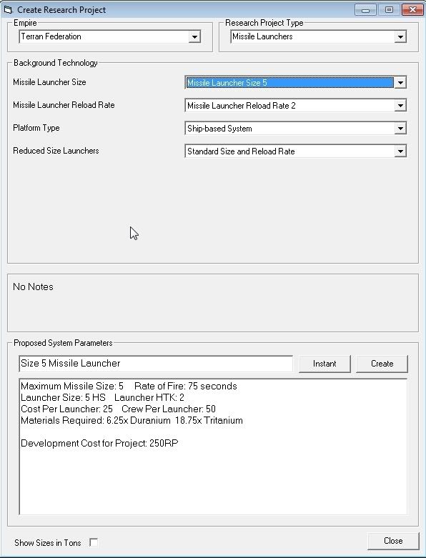

Ahora es momento de construir un lanzador de misiles que pueda alojar el nuevo misil de tamaño 5 que he diseñado (ver pantallazo anterior). Los lanzadores de misiles tienen que tener un tamaño igual o mayor al del misil que alojarán, así que tengo que construir uno de tamaño 5 o superior. Al diseñar uno me encuentro con esto:
Veamos el lanzador con detalle:
Maximum Missile Size: 5 Rate of Fire: 75 seconds
Launcher Size: 5 HS Launcher HTK: 2
Cost Per Launcher: 25 Crew Per Launcher: 50
Materials Required: 6.25x Duranium 18.75x Tritanium
Development Cost for Project: 250RP
Hay varias tecnologías que permiten reducir el espacio de un lanzador de misiles, reduce su tamaño pero a costa de incrementar mucho la frecuencia de tiro. Ganamos espacio para meter más lanzadores de misiles en una nave y a menor coste pero a cambio perdemos frecuencia de disparo.
Echad un vistazo al Rate of Fire (Frecuencia de disparo) del misil que he diseñado: ¡75 segundos! Tiene su lógica si pensamos que el tamaño del misil y del lanzador influye en la frecuencia pero disparar 1 misil cada 75 segundos es mucho tiempo. Cierto que podemos lanzar nuestros misiles desde mucha distancia y que tiene un % elevado de acertar pero la frecuencia de disparo es muy baja. Compensamos eso con un % de acertar elevado pero, ¿sale a cuenta? ¿No sería mejor un lanzador de misiles más pequeño con una frecuencia de disparo más elevada aunque sea a costa de perder velocidad en el misil, cabeza explosiva y % de acierto? Estas preguntas son las que todo jugador al Aurora se hará una vez y otra. Mi diseño es uno de miles que podéis idear. Cada uno que experimente y aprenda a usar los diseños que más gracia y/o éxito le traigan. Si podemos montar varios lanzadores en el diseño del Tarawa la cosa cambia pero sigue habiendo un problema de frecuencia.
Vamos dejarlo así pero ya veis las implicaciones y las complejidades tácticas que supone diseñar un misil. Es algo que requiere un hilo propio con diseños y propuestas varias.

Aquí lo importante es tener claro que estamos hablando de un Fire Control y no de un sensor así que ojo con el último desplegable. Lo que hace este aparato es guiar hacia al objetivo al misil y es por eso que tiene que tener un alcance parecido al alcance del misil que hemos diseñado. Como el misil que diseñamos tenía un alcance de 45 millones de km el control de tiro tiene que tener un alcance parecido, por eso el que he diseñado llega casi hasta los 46 millones de km.
Es un error bastante común entre novatos construir un control de fuego de alcance insuficiente que impide que el misil pueda lanzarse a su máximo rango de alcance (o construir un control de fuego que excede en mucho el rango de alcance del misil, lo que es algo totalmente ineficiente y costoso). Es una de las cosas que más se preguntan en los foros, jugadores que no saben por qué su misil no ha salido del tubo cuando estaba a la máxima distancia de alcance, etc. Recordad siempre que el alcance máximo de un misil podrá ser efectivo en combate si su control de tiro tiene un alcance parecido o mayor (esto es extensible a todas las armas y sus controles de tiro). Por extensión, construir un control de tiro que sobrepase de mucho el rango máximo del arma es ser ineficiente en la construcción del diseño de la nave (más peso, más coste en materiales, etc.).

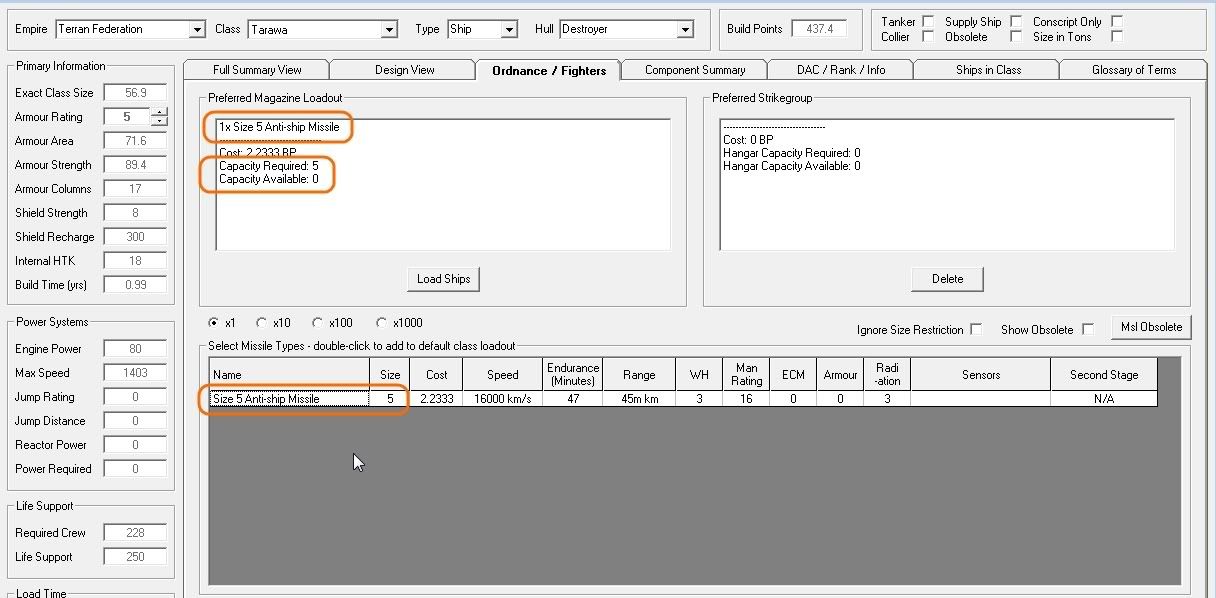

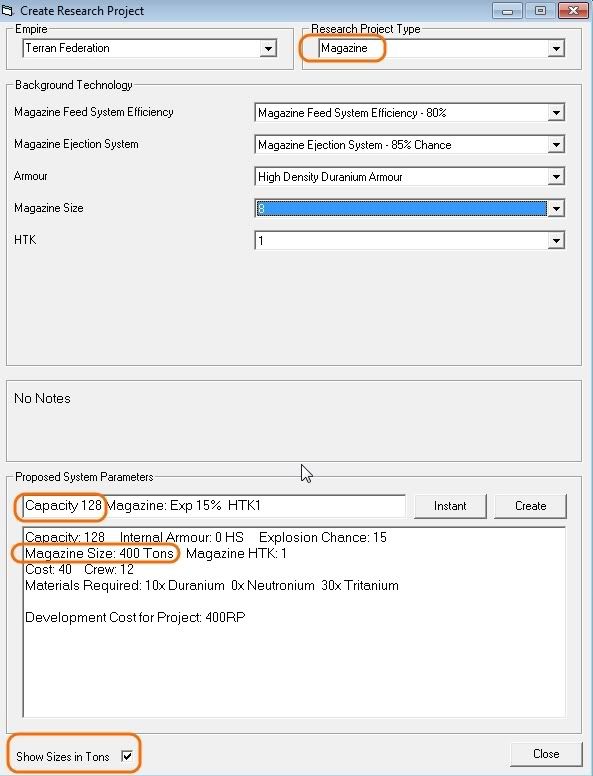

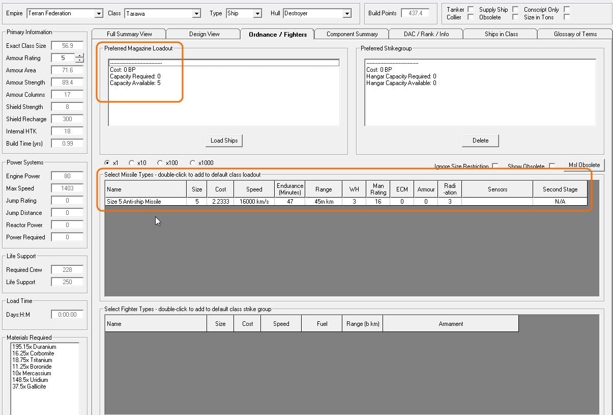

Ahora otro aspecto importante es diseñar un polvorín donde guardar la munición. En el juego se denomina magazine y es donde guardaremos los misiles en la nave. Si creamos por ejemplo un magazine de tamaño 125 podremos almacenar 25 misiles (como el misil diseñado pesa 5 sólo tenemos que dividir 125/5). Si tuviéramos un misil de otro tamaño sólo tenéis que dividir para hacer las cuentas y punto.
Por defecto siempre viene un polvorín muy pequeño, de capacidad 5. Tenemos que diseñar uno más grande y almacenar los misiles desde esta pantalla:
En esta siguiente se aprecia que el misil ya está en el polvorín y que no queda más espacio. Para poner un misil en el polvorín tenéis que hacer doble click en el misil de tamaño 5 que sale en Select Missile Types.

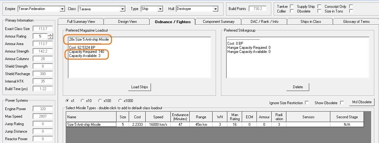

El polvorín actual es muy pequeño, de tamaño 5, así que sólo cabe 1 misil. Hay que diseñar un polvorín más grande porque con un único misil no vamos a ningún sitio. He diseñado esto:
Ahora sólo falta meter todos los misiles posibles en el interior (caben 28).

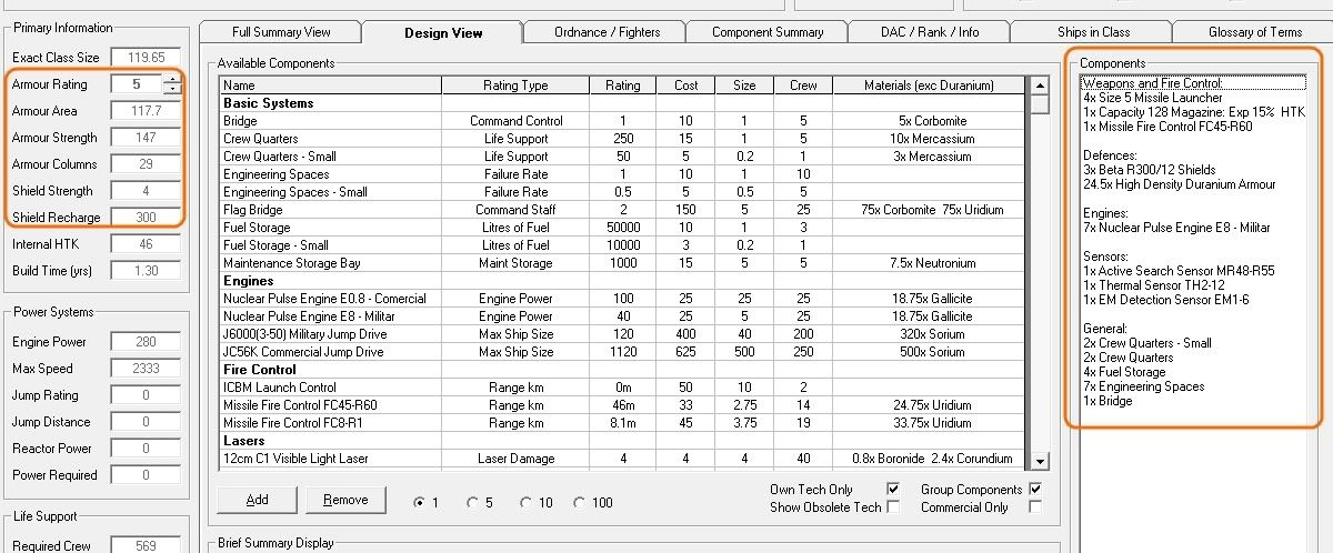

Este es el diseño final:
Tarawa class Destroyer 6,000 tons 546 Crew 836 BP TCS 120 TH 210 EM 120
2333 km/s Armour 5-29 Shields 4-300 Sensors 12/6/0/0 Damage Control Rating 7 PPV 15
Maint Life 7.68 Years MSP 610 AFR 41% IFR 0.6% 1YR 18 5YR 273 Max Repair 180 MSP
Magazine 143
Nuclear Pulse Engine E8 - Militar (7) Power 40 Fuel Use 80% Signature 30 Armour 0 Exp 5%
Fuel Capacity 150,000 Litres Range 56.2 billion km (279 days at full power)
Beta R300/12 Shields (3) Total Fuel Cost 36 Litres per day
Size 5 Missile Launcher (3) Missile Size 5 Rate of Fire 75
Missile Fire Control FC45-R60 (1) Range 46.0m km Resolution 60
Size 5 Anti-ship Missile (28) Speed: 16,000 km/s End: 46.9m Range: 45m km WH: 3 Size: 5 TH: 85 / 51 / 25
Active Search Sensor MR83-R60 (1) GPS 10800 Range 83.7m km Resolution 60
Thermal Sensor TH2-12 (1) Sensitivity 12 Detect Sig Strength 1000: 12m km
EM Detection Sensor EM1-6 (1) Sensitivity 6 Detect Sig Strength 1000: 6m km
Missile to hit chances are vs targets moving at 3000 km/s, 5000 km/s and 10,000 km/s
This design is classed as a Military Vessel for maintenance purposes
He tenido que quitarle un tanque de fuel, motores y varios escudos para encajar todo en el límite de 6.000 toneladas. El diseño no me acaba de convencer pero es lo que hay. Con 28 misiles y tres lanzadores eso supone tener 9 rondas de misiles que, a 75 segundos por ronda, supone un total de 11 minutos y medio aproximadamente de disparos hasta agotar todo el polvorín.
De hecho después de pensarlo me doy cuenta que este diseño tiene un problema y es que su sensor activo MR83-R60 tiene un alcance (83.7m km) que es innecesario ya que los misiles sólo llegan hasta la mitad de la distancia así que tener constancia de una nave enemiga a 83.7 millones de km no me soluciona nada si no le puedo disparar. Este sensor además pesa mucho, de hecho diseñar uno nuevo y ajustarlo a una distancia cercana al rango de los misiles de tamaño 5 me permite reducir en casi 400 toneladas el peso del sensor, lo que me permitiría incrementar el número de lanzadores de misiles o cualquier otro componente más práctico. Es lo que haré.
Hay que exprimir cada componente al máximo, tener algo de más es tirar espacio y ser ineficientes. Este es el diseño final, mucho más completo y eficiente (menos tripulación, menos coste, etc):

george patton escribió:
fremen escribió:
george patton escribió:Empezaré de nuevo el AAR, me he quedado sin fondos para diseñar y comprar la Space Jump de la nave de colonización. :nono:
¿O se puede dejar pasar al tiempo para que se generen mas recursos y meses mas tarde comprarla?
Yo diría que se puede hacer eso, yo no he tenido más remedio que adelantar un año de mes en mes para poder construir naves pues por error le di a mis astilleros a que expandieran los sipyards y me quedé con los cuatro ocupados.. :mrgreen:
Gracias.
Como estamos Fremen, a estas horas y posteando sobre Aurora...este Haplo y sus drogas. :lol:
maldito sea... si... mi mujer ya te odia ;)
Re: [AAR Aurora] - Pandorum 4x
A ver, el SpaceMaster es un programa que te permite empezar con unos mínimos pero también permite comprar (Instant) independientemente de si te quedan RP o no. Así que de alguna manera puedes hacer "cheat" sin necesidad de avanzar la partida o de hacer cosas raras.
Normalmente los jugadores usan el INSTANT para establecer todos sus diseños, independientemente de si sobrepasan o no sus RP. Hay gente que coge sus RP del setup y les añade por ejemplo 30.000, para tener así 150.000. Así "suben" un poco sus RP para cubrir diseños y compras iniciales de tecnologías.
Cada uno es libre de hacer uso del SpaceMaster como crea conveniente. Si uno quiere abusar pues abusa, si otro quiere establecer House Rules sobre su uso pues lo hace y ya está.
