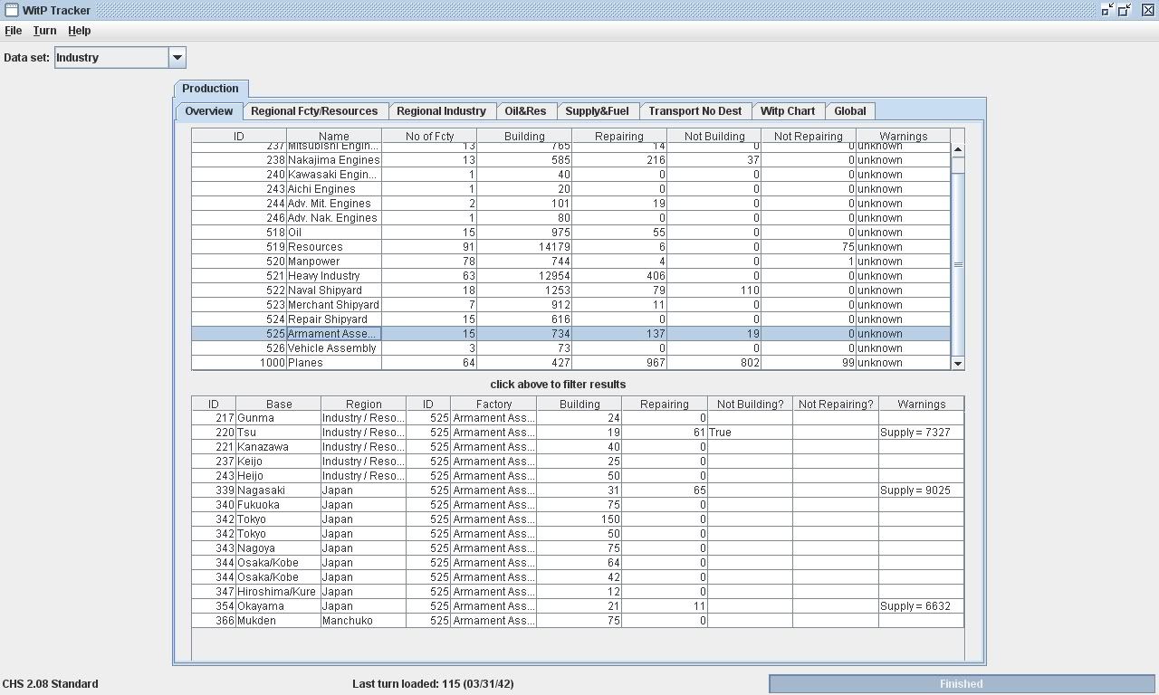

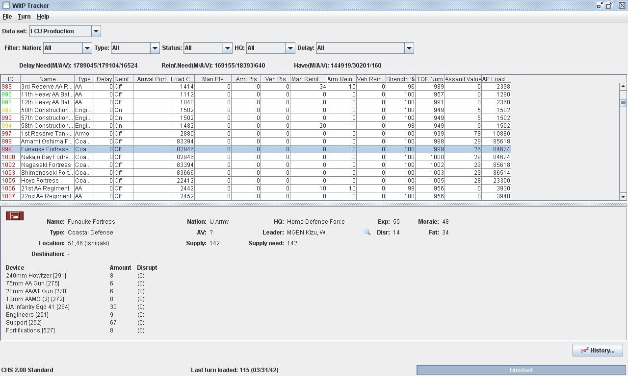

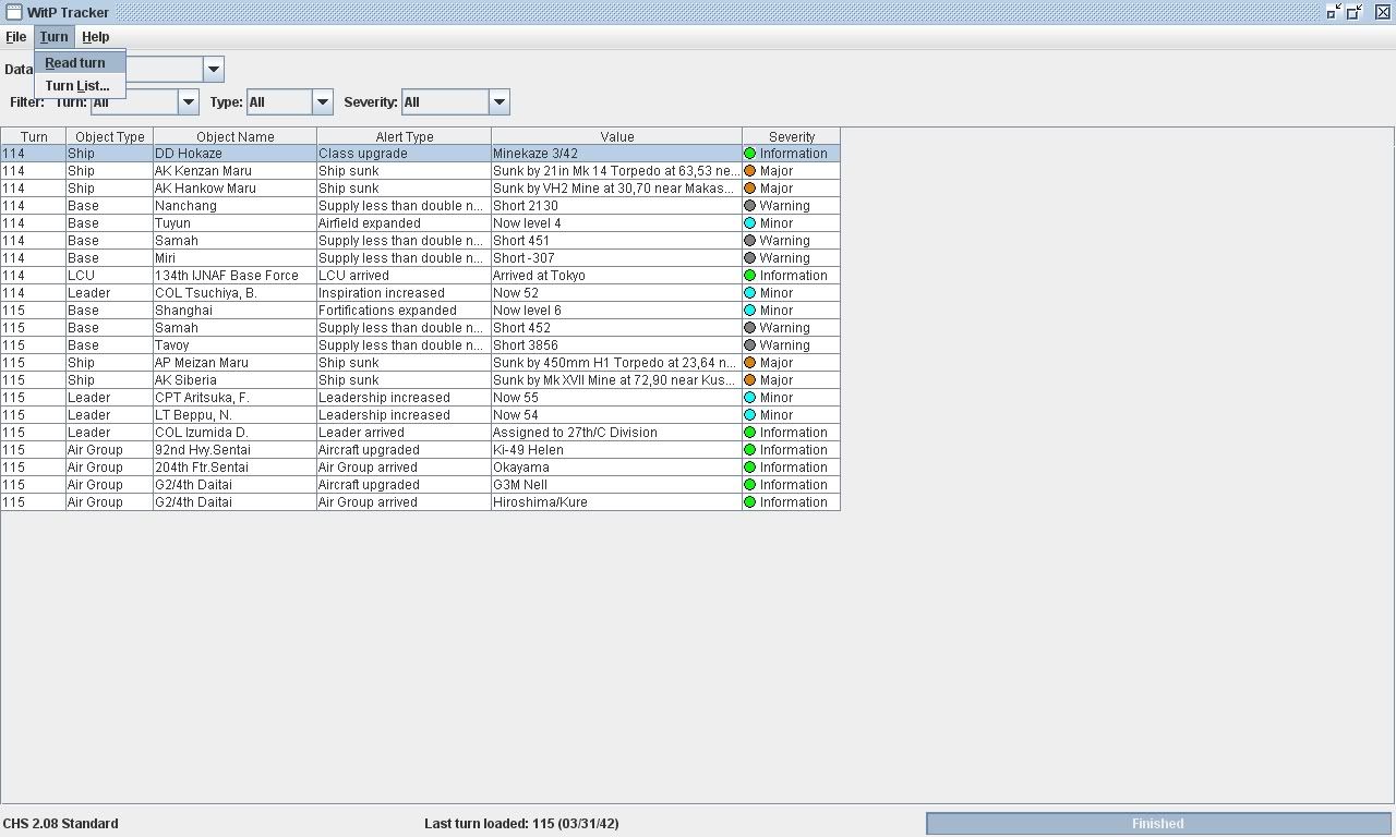

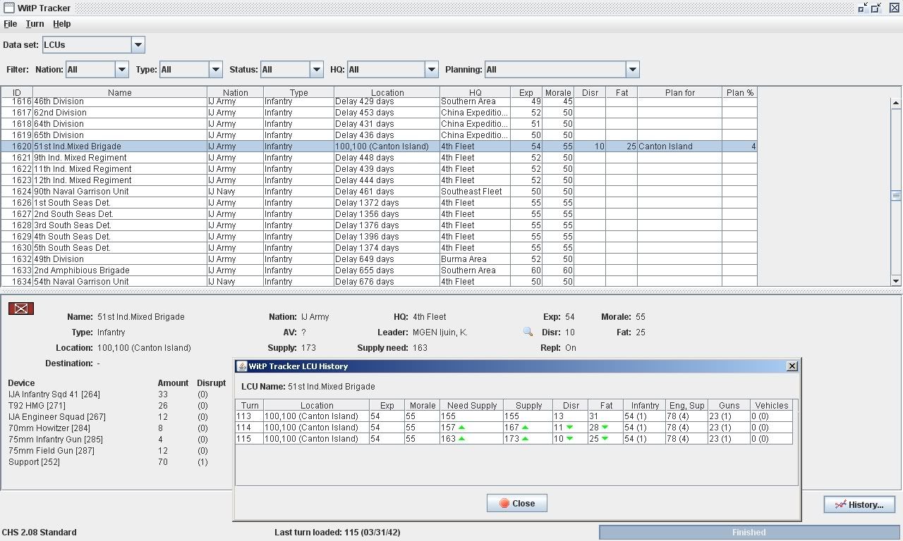

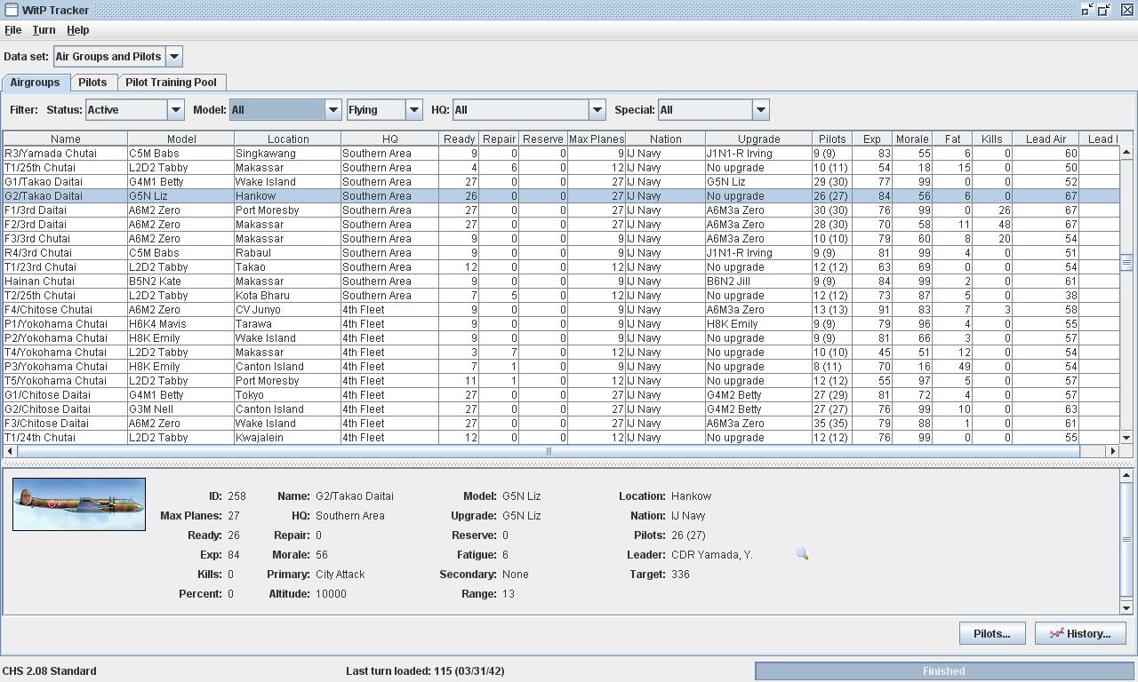

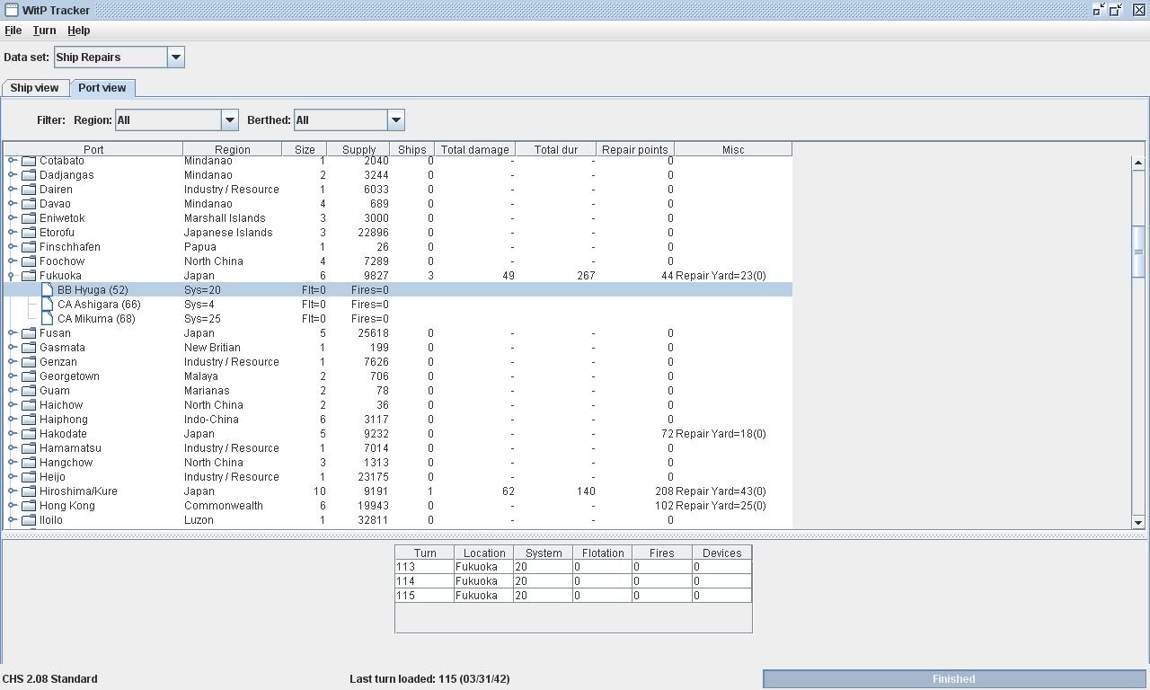

Esta utilidad la encontre buscando informacion sobre el Ae :mrgreen: , la verdad es que hay mucha info que tambien la da el witpdecoder, (se imaginan un programa con los beneficios de los 3 :babas: deberian unir esfuerzos para el Ae estos muchachos), en este hay mas info sobre lo que seria la reparacion de barcos, seguimiento de nuestras LCU, informaciones importantes de turno a turnos, una pantalla mejorada de la construccion de barcos.

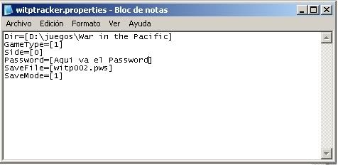

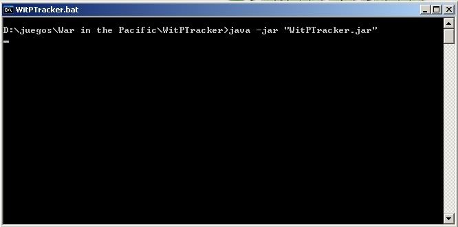

El programa este se puede instalar en CUALQUIER carpeta de nuestra PC. UNa vez instalado vamos a la carpeta del witptracker y buscamos este archivo y lo abrimos asi:
Luego nos abrira esta ventanita
En DIR Tendremos que colocar la ruta del WITP
En game Tipe: 0(cero) si es contra la AI, 1(uno) si es contra un humano
En Side= 0(cero) si jugamos de japones y 1 si de aliado
Password=[Aqui va el Password]
SaveFile=[witp002.pws] que slot del juego usamos para jugar.
Save Mod= se puede elegir entre 0, 1 y 2, el cero sirve para que el programa busque el save en la carpeta del programa, el 1 para que el programa busque el save en la carpeta del juego y el 2 para que busque entre los dos
Una vez configurado esto debemos cada turno copiar el save nuestro a esta carpeta(donde esta instalado el witptracker)
A partir de la versión 1.4 si elegimos la opcion 1 en "Save Mod" no es necesario copiar el save en la carpeta del juego.
luego le damos al .bat y esperamos, la primera vez le da por tardar un poco, una vez abierto vamos a "Turn", "Read Turn" esperamos un poquito y juala :Ok:

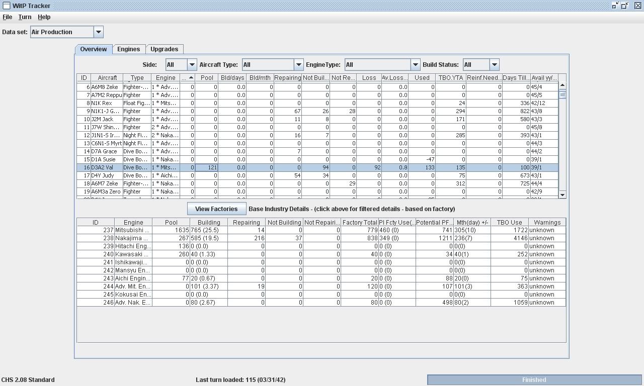

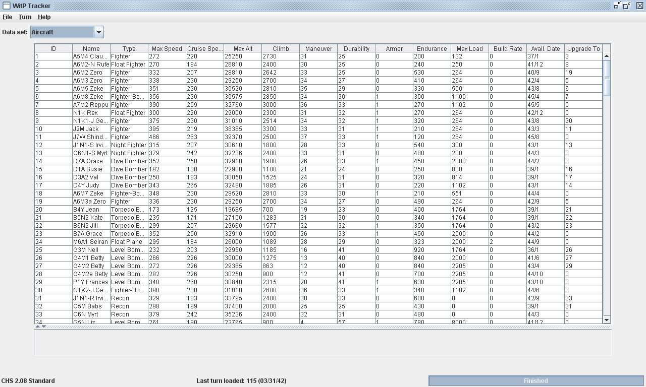

o La ID del motor
o El nombre del motor
o El numero de motores en el pool
o El numero de fabricas construyendo ese motor, y entre paréntesis el numero aproximado que se fabrican por dia
o El numero de fabricas para reparar que fabricarian esos motores
o El numero de fabricas paradas de ese motor
o El numero de fabricas NO reparandose para ese motor
o El numero total para este motor
o The number of engines used based on planes being built (R&D in
parenthesis)
o The potential number of aircraft that can be produced using these engines
o The number of engines accrued (+) or shortfall (-), and in parenthesis, the
per day count
o En numero de motores necesarios para los aviones que llegaran como refuerzos
o Las advertencias (warnings) (No implementado)

Acordate que tenes que abrirlo desde el archivo llamado WitPTracker.bat, si te sale esta pantalla negra
Dale tiempo que tarda en aparecer la pantalla, ademas si es la primera vez que lo cargas tarda mucho mas por que recopila informacion

no, si le doy al bat, aparece la pantalla negra, pero casi instantáneamente se cierra ( no me da tiempo a leer nada ) y ...pufff. Fin. :sad:

Configuraste el archivo witptracker.properties? con la ruta del juego, si es PBem o AI
traskott
Mensajes: 2834
Re: Tuto WitpTracker 1.4
Mensaje por traskott »
Si. Tiene la ruta del juego, está indicado que es PBEM, y...no, no quiere...
Edit: Lo lanzo desde DOS, y me dice "acceso denegado"
