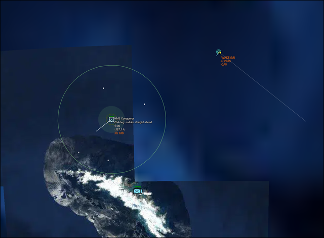

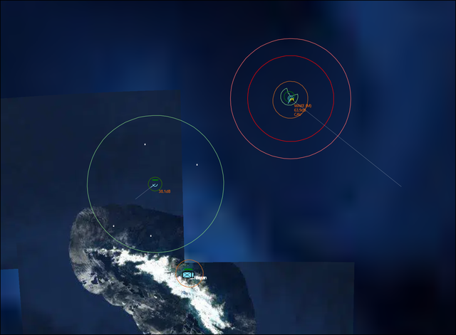

Lo que puedes hacer es acortarla eliminando toda la información superflua que aparece desde la info de la tarjeta gráfica (incluida) hasta la derecha. Para ello tienes que acceder a:
- Menú GAME
- GAME OPTIONS
- Pestaña MAP DISPLAY
- Desmarcar SHOW DIAGNOSTICS
Lo que te recomiendo para no saturarte con la información de los rangos de alcance de las armas o sensores de las unidades presentes en el mapa, es que acotes esa información únicamente a la unidad que tengas seleccionada en ese momento y no a todas las unidades presentes en el mapa que es como está configurado por defecto. Para ello:
- Menú MAP SETTINGS
- SHOW RANGE SYMBOLS FOR...
- Seleccionar SELECTED UNIT (por defecto está en ALL UNITS)
Verás así que la información sobre el mapa es mucho más limpia. Es fundamental sobre todo cuando empiezas con el juego para no saturarte con tanta información. Cuando domines algo el juego ya podrás cambiarlo para que te muestre los alcances de armas/sensores de todas las unidades presentes en el mapa.
Aquí un ejemplo, aunque en este caso hay muy pocas unidades en pantalla [el SSN HMS Conqueror y la TF 317.9] y la info de todas las unidades no molesta mucho, pero hay escenarios con múltiples unidades que puede llegar a saturarte:
ANTES:
DESPUÉS (en este caso tengo seleccionando el HMS Conqueror):
Los distintos rangos de alcance de las armas/sensores puedes activarlos/desactivarlos y cambiar también su color en el menú MAP SETTINGS (Air Sensors / Surface Sensors / Underwater Sensors, etc.). Ve haciendo pruebas.
