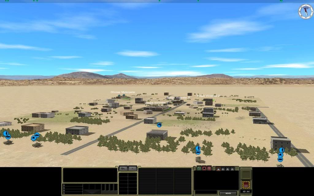

Versión 2.0 del Escenario Combate en el Arrabal:
Rediseñado para jugarlo Blue vs IA o H2H por Tcp.
Ampliado el Mapa de Batalla.
Balanceadas y Revisadas las tropas en combate.
2 Planes de órdenes para la IA Roja.

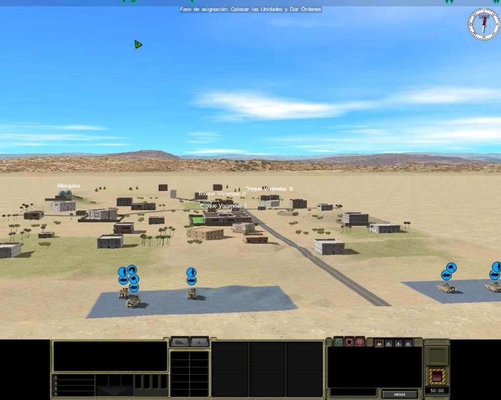

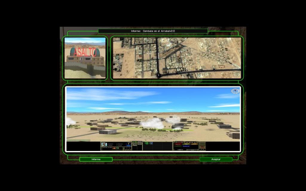

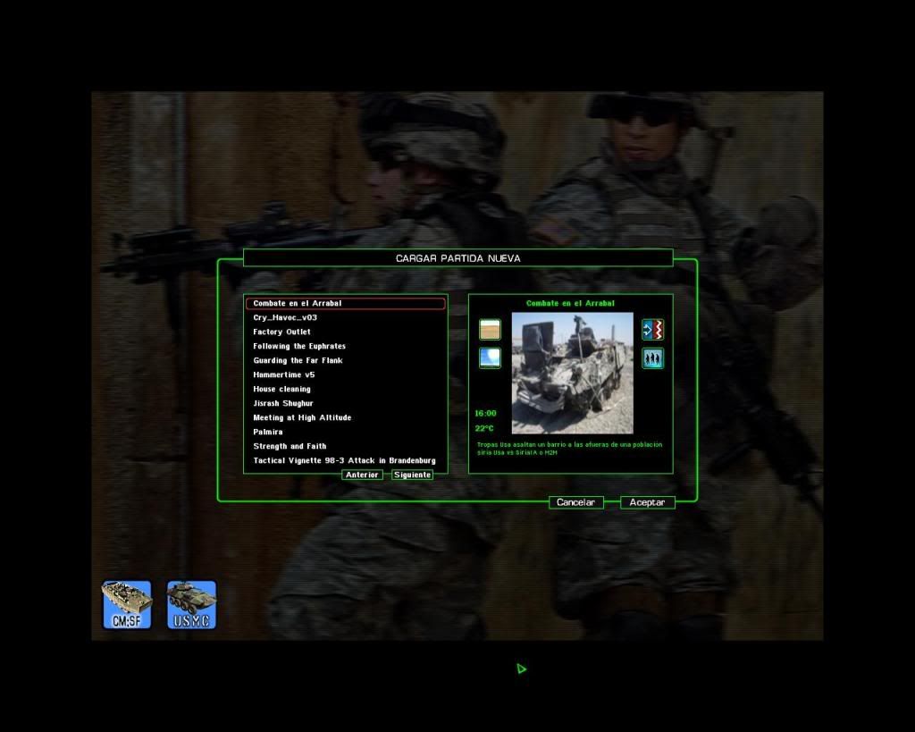

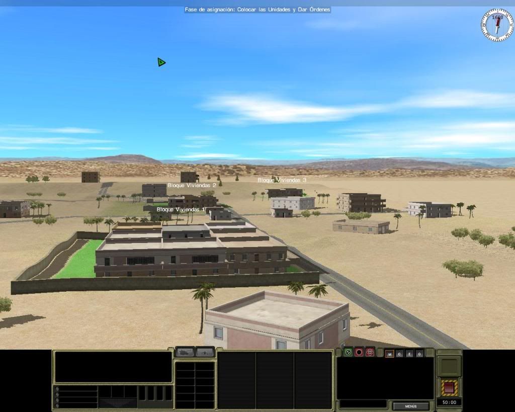

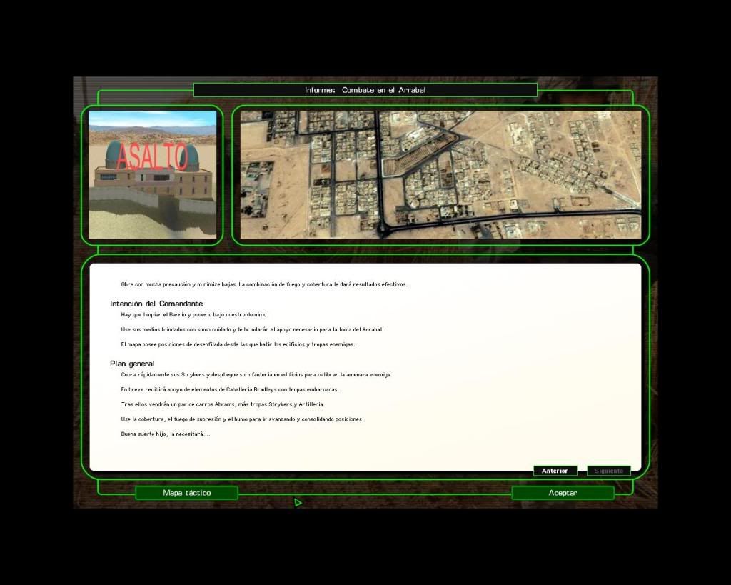

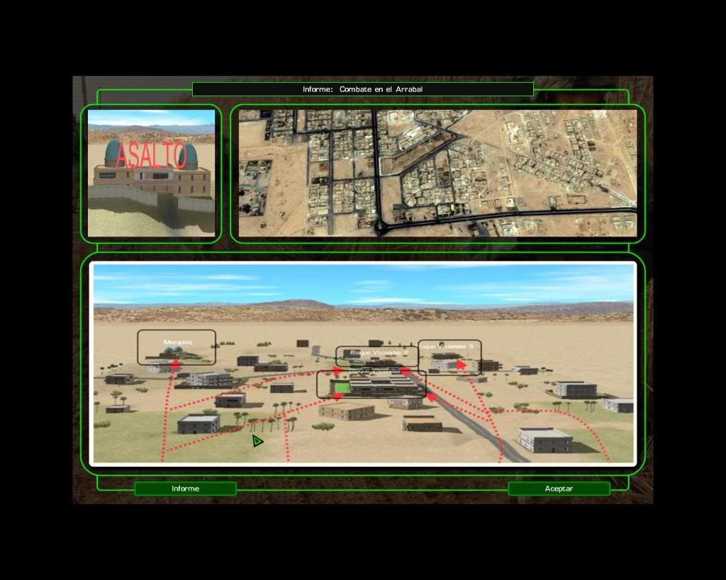

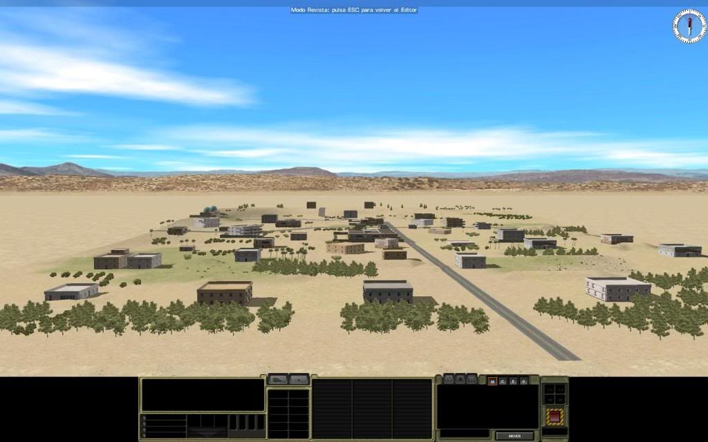

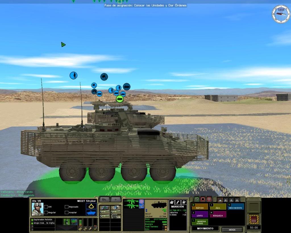

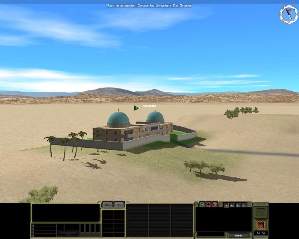

Algunas Screens:
Enlace DESCARGA Versión final más adelante en el hilo.
¿Alguien dispuesto a traducir los Briefings al Inglés para dar el enlace en BTF? Es poco trabajo, son 2 archivos cortos de .txt.
